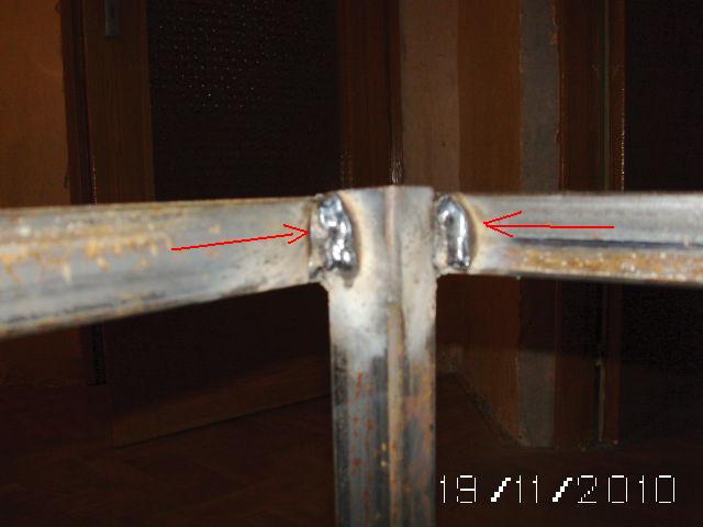

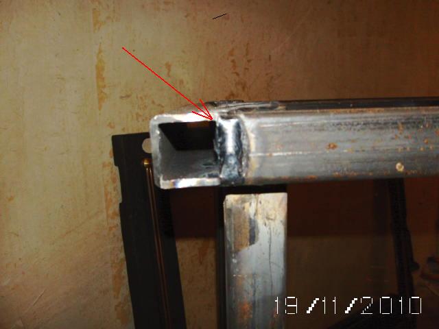

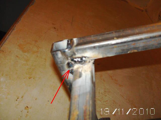

Как се заварява в ъгъл ? :? Когато двата детайла са прави заварките направо ги "изливам" но когато двата детайла са на ъгъл винаги се подмушка шлака точно в ъгъла ?Как да движа електрода ? Електрода го държа под ъгъл 45 градуса спрямо ъгъла от 90 градуса и пак около 45 градуса към мен (по посока на шева) Уж става заварка но когато изчукам шлаката виждам че има метал и по двата детайла а точно в средата точно кудето трябва да е хванал метала има шлака :cry: Много се измъчвам но така и неможах да хвана чалъма на заваряването в ъгъл ! Иначе правя и вертикален шев на панти и той става добре но ъгъла много ме мъчи :cry: Как да държа и движа електрода при такива заварки ? :arrow:

От снимките ти стигам до извода, че движиш бързо електрода и за това ти се получава така. Иначе ъгъла ти е правилен, но не ти достига материал. Пробвай да натиснеш електрода в ъгъла между двата детайла. Не го тегли, а само го натискай и ще видиш как стапящият се метал сам го бута. После може да пробваш с леко зигзагообразно движение нагоре-надолу. Сподели какво си постигнал.

Така правя - слагам електрода в началото на шева и го натискам лекичко в ъгъла колкото да не спре горенето !Усешам как електрода стапяйки се намалява и ми бута ръката назад ! Утре ще пробвам да го натисна и задържа повече в ъгъла пък ще пиша какво е станало ! :wink:
velsi - Почетен майстор
Другия вариант е да увеличиш малко тока.
maxuel82 - специалист
Мисля че ми е голям ъгъла на електрода !Днес пробвах да заварявам с по-прав електрод спрямо детайла т.е. с по-малък ъгъл спрямо вертикала някъде около 20-30 градуса и като че ли се получава много по-добре :?
