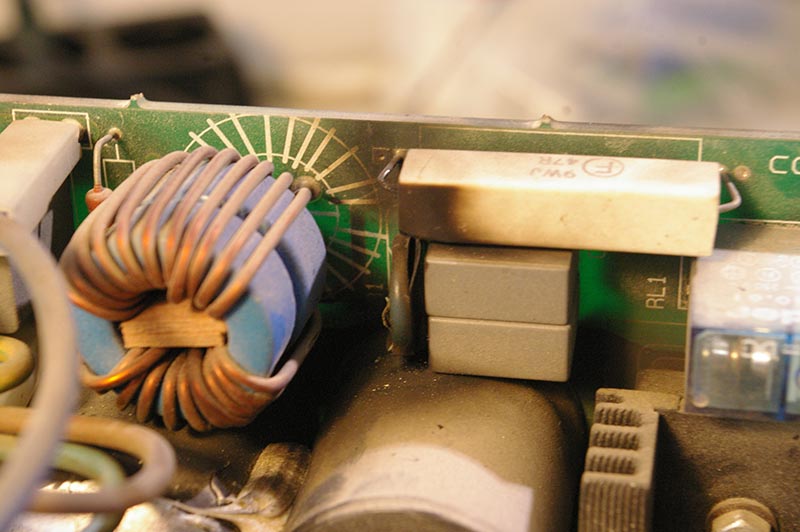

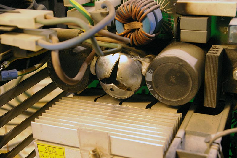

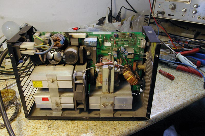

Хайде малко да разведрим обстановката - ето какво се случва при неправилна употреба на инвертор + бензинов генератор. :axe:
Успях да го върна към живот, ама не препоръчвам подобни експерименти - излизат скъпо :)

Какво имаш предвид под "неправилна употреба на инвертор + бензинов генератор"?

pansim - майстор
Защо трябва да са внушителни генераторите? Най-често 7кВА за достатъчни за ремонтна дейност.
Неправилна употреба в случая означава, че генератора е с нестабилно изходно напрежение и хората са "подали газ"
при включен инвертор. Резултата е плачевен. Освен тези видими следи, имаше и други проблеми, за щастие вече решени.
Та поуката е -ползуване на технически изправен генератор, с необходимата мощност.
Ако мощноста е ниска има риск както за генератора, така и за заваръчния инвертор.

Аз лично мойте машини не ги пускам на генератор. С очите си видях как на един колега му изгоряха 3 машини на веднъж при работа с генератор. Направо се върна в първи клас........много неприятно.
