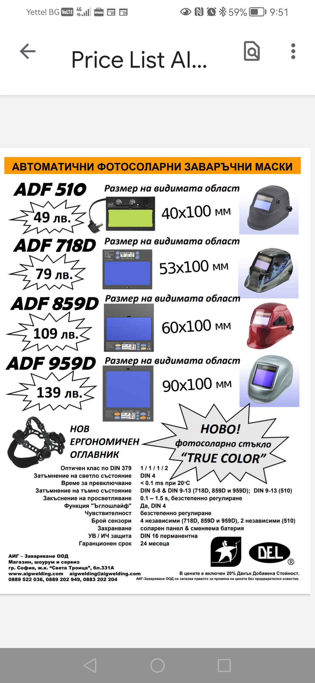

Бюджетът ми за шлем е до 100 лв, макс. 130 лв. Ако можете да предложите нещо качествено за дъгово заваряване до 160 А, ще съм благодарен.

Дали ще от 50 или 100лв.все ще е китайска маската. А защитата на очите ще са на на едно и също ниво. Разликата в цената е основно заради големината на видимата зона на касетата и броя на сензорите. Което за любителска работа не толкова важно.
Тези маски според мен са достатъчно добри за професионална работа. Избери си според бюджета ти или можеш да направиш консултация на телефоните посочени долу в ляво. Хората от тази фирма са компетентни и точни.
