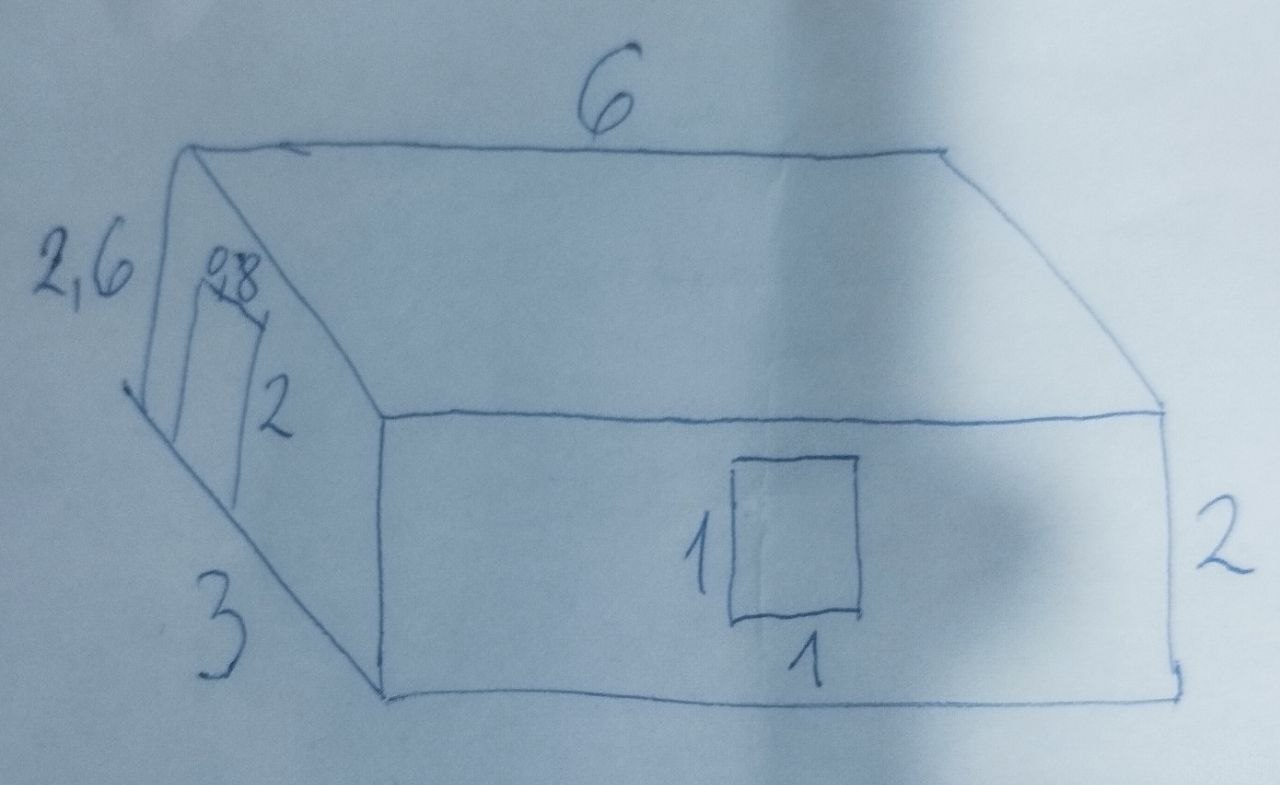

Искам да направя едноскатен, метален навес, залепен за стена на къща. Дължина шест метра, ширина три метра. Какви метални профили, да използвам?
Ребра 40х40х2мм, през 1 м.?
Ребра 80x40x3
L=3м; през 1м
Сняг + тегло покрив=150кг/м2
aleksnp - специалист
XF4-C50/60 написа:
Ребра 80x40x3
L=3м; през 1м
Благодаря. Ще се затваря от всички страни с термопанели. В лявата къса страна, ще има врата 2 м. на 0.8 м. В центъра на предната част, ще има прозорец 1м на 1м. Какви метални профили и колко да използвам за колони? Покривът също ще е с термопанели. Ширината им е 90 см. Каква трябва да е хоризонталната греда към стената и тази в ниската част?
Сигурно и по малко стрехи трябва да има, по 20-30см примерно. Панелите са по 13м разделени на 4 е по 3.25м. Това за покривните.
Картинка в готово състояние
Последна промяна от aleksnp на пон окт 27, 2025 6:36 pm, променено общо 3 пъти.
gogo7777 - майстор
Дължината на ребрата трябва да е 6 метра. Минимум три броя.

пон окт 27, 2025 4:42 pmaleksnp написа:
ср окт 22, 2025 6:50 pmaleksnp написа:
В ниската част, ще има четири колони, през два метра или три през три метра.
Столици 60х40х3
L=2м
Столици 100х40х3
L=3м
Колони 40х40х3

Столиците, не трябва ли да са дълги по шест метра?
