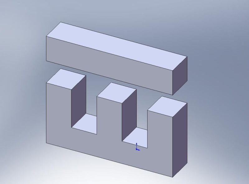

mitaka_25 - напреднал
velsi,може ли да те помоля за снимка на дросела,понеже не се вижда, а един приятел ми прави в момента и се чуди как да направи магнитопровода дали да е затворен и само да е пресечен или само сърцевина и около нея намотките
velsi - Почетен майстор
Мога да го снимам утре. Иначе магнитопровода изглежда така. Хлабината не е голяма, 2-3 мм някъде е.
