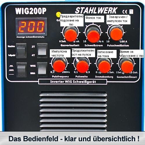

fanti написа:
Аз точно това исках да разбера колеги за самата машинка как се даржи и всичко което притежава за да се получи добра заварка .Вкрайна сметка знаете какво са казали МАЙСТОРИТЕ независимо от майсторлъка който правят\ разбирасе технически\ че 70% е инстромента а 30 % уменията .Ако не притежаваш читав инстромент колкото и да си добър нямя кяк да получиш добра изработка\свършена работа \ .
Доста трудност ми създаде превода от немски на "копчетата" и за какво служат.... дано не съм объркал нещо но си мисля че горе-долу съм улучил превода на функциите на апарата !
Ако някой знае немски и открил грешка в правода да моля да ме поправи !

Я ме светни фоновия ток какво прави?

Най –напред трябва да кажа че при импулсното заваряване се използват два тока:
Импулсен – висок
Фонов –нисък ток
Фоновия ток е основен т.е базов ток –подържа дъгата активна и охлажда основния метал ,колкото по малък е фоновия ток толкова по добро е охлаждането
Според настроената честота ,токът се променя,-между най – силния импулсен ток и най - ниския фонов ток.
Това е накратко може би е малко сложно, както за обяснение така и за настройки !

Тук трябва да се намеси и разясни ,pansim. Изхождайки от снимката на моя апарат. Това са потенциометрите от долу. Дължината на пулса и неговия пик. Кога се отделя повече енергия при правата полярност. Или ефективната такава. Пулса при тоя апарат (с немския интерфейс) е не точен 200 херца :idea: . Освен ако не е АС.
Що ли си мисля, че половината потенциометри са ботафорни :? .

Ами нека да си намеси не само pansim ами и който и друг иска ,стига да може да каже верни и точни неща ! Щото четейки постовете ти gogo7777 все повече се убеждавам че имаш доста пропуски относно заваряването- пишеш глупости и понеже материята е доста специфична се надяваш някой да ти вярва-ми да ти вярва който си иска! Аз спирам дотук със споровете защото просто няма смисъл !Имам доста дълъг опит във ВИГ заваряването и който иска съвет съм готов да отговарям на лично но не и да водя дълги и изморителни спорове както до сега ! :evil:
Само не можах да разбера колко точен трябва де е пулса тоя апарат (с немския интерфейс) :-D !

=D> -Що ли си мисля, че това което си написал е пълна глупост ! :lol:
И апарата не е АС то се вижда още като му погледнеш панела :lol: -нещата не са за аматьори Гоше! :-D
Потенциометрите не са бутафорни !Апарата си има всички основни настройки необходими за импулсно заваряване !
И вероятно fanti вече тотално се объркал от толкова много мнения на специалисти…. :-D !

Кое според тебе е фактора на по-дълбокия провар при пулса, а :?: . Аз имам някакво мнение, ама не съм сигурен, затова трябва намесата на човек който знае кога енергията е по-голяма. Как ще фокусираш (мислено) дъгата за провара. Тоя начин на заваряване се ползва ОСНОВНО, когато машината е вързана на "трактор". Тая машина не може да се върже и затова е непригодна да има тези възможности и като съпоставим с цената си е пълно менте. Може да си въртиш потенциометрите колкото си искаш без ефект. Мислех, че си наясно, но не си. Сигурно щото не си се интересувал и си заучил като първолак стихотворение :-D . Пишеш, че имаш опит с ВИГ......имаш опит таратанци. Освен ако за опит имаш в предвид заваряване на тенекета и винкели. Иначе няма да стигнем до тук. Ами как ще се преведе това написано на немски по китайски начин. Машините имат стандарт за означенията по тях. Не може да замениш процент с ампер и да обясниш базовия ток. Ако си виждал и изпълнявал заварка по дадена технология, ще ме разбереш. Като дадеш чертежа, спесификацията и начина на изпълнение на заварчик, то той трябва да носи елка да смята, така ли. И защо му е да се чуди и да си вика "абе къв е тоя апарат :? "
Относно глупостите, отговори на Драгозов що е то ФОНОВ ТОК и имали той почва у нас. Така както си го обяснил даже и ти не си верваш.
До 300 херца (най-малко 250). С пулс формиран до 200 херца нищо не постигаш освен да ти бръмчи звучно и да си мислиш, че заваряваш с пулсиращ ток.

Ровейки си из нета намерих едно клипче на стария модел Stahlwerk WIG TIG 200 Puls Хареса ми демонстрацията на възможностите на машината който се отнасят до работата на пулс -те са демонстрирани към края на клипа след около 8-9та минута.Демонстрира се работата на бутона за преминаване от бавен към бърз пулс и също така промяната на честотата чрез въртене на потенциометъра!Така че всеки може да прецени дали потенциометрите и бутоните са бутафорни!Стария и новия модел се различават само по подредбата на бутоните иначе функциите са същите!
