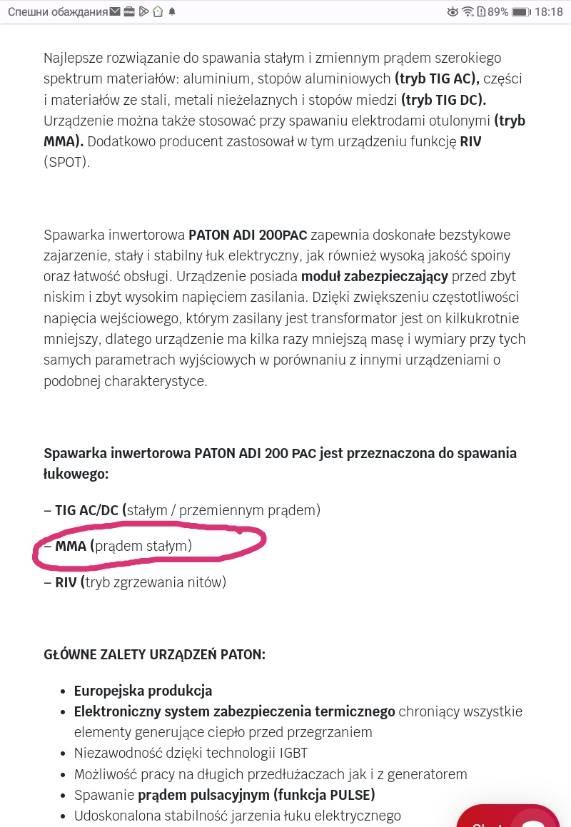

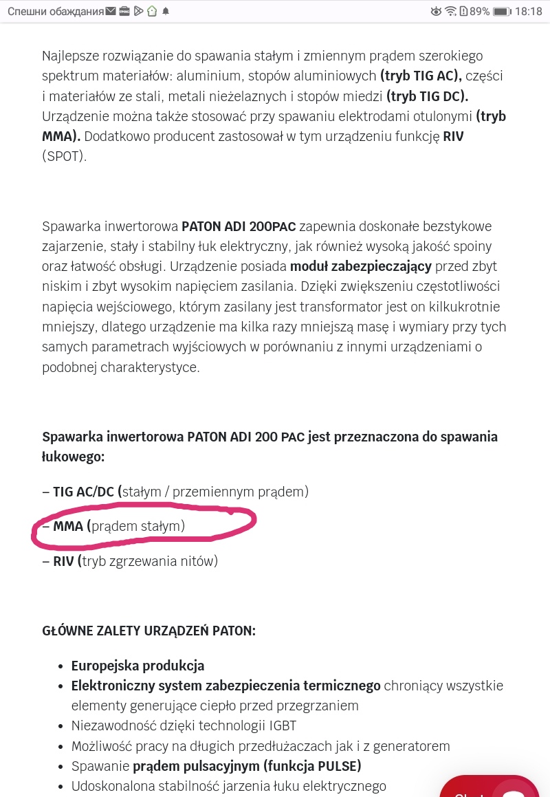

Така или иначе, машината( Paton), не е само променливо токова. :-D ВИГ-а работи и на прав и на променлив ток. ММА работи на - постоянен ток. Това по характеристика. Която виждам от сайта който си дал
И да, естествено че който си купува такава машина ще разчита машината да работи във всички режими който са заложени в нея. Ако машина за 2000лв. не работи добре и в двата режима означава че си си дал парите на вятъра.
Относно Jasic-a, ПВ-то му е 25% на TIG и 30% на ММА.и това на по мощната... :? Пак по характеристики от сайта. 25%на ВИГ за заваряване на алуминий е твърде малко. За ММА също е малко.Вервай ми! Това от скромния ми опит- 30+години....

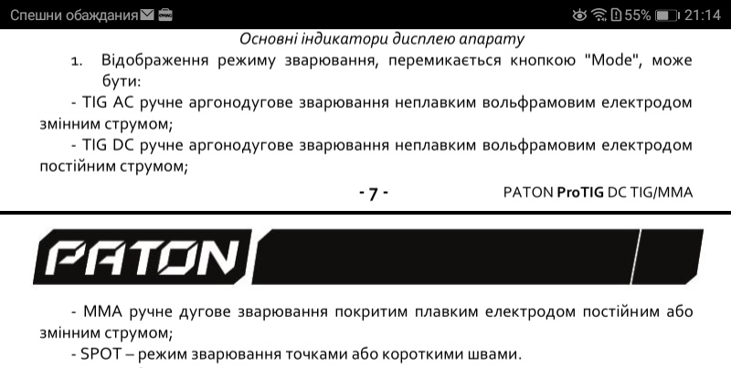

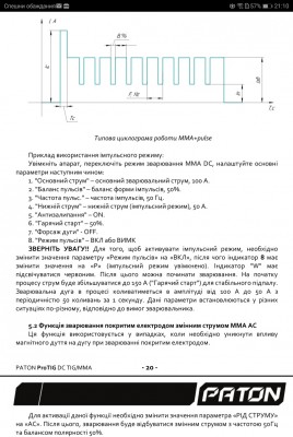

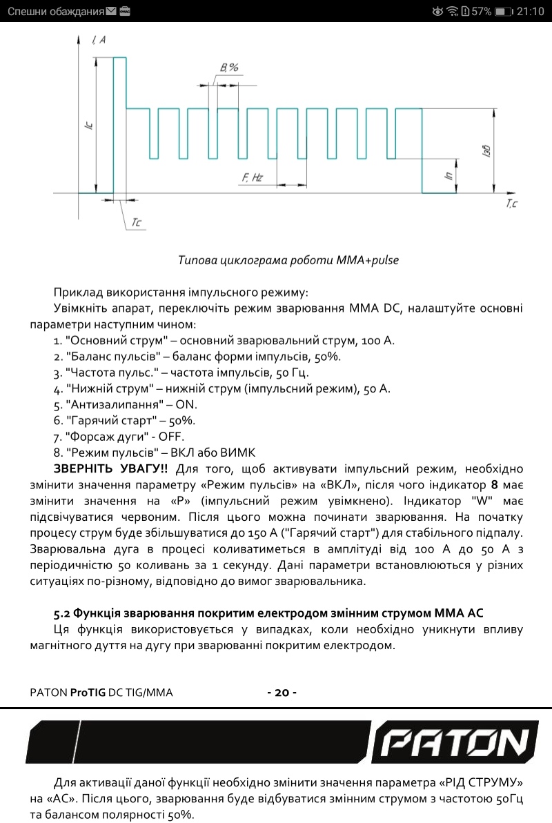

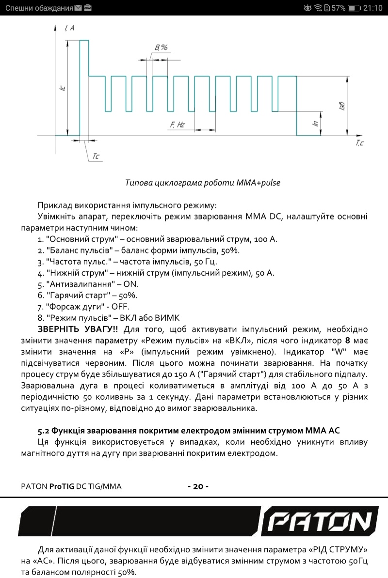

Все пак продължавам да си миля че нещо бъркаш в настройките и режимите. И понеже обичам да съм точен в мненията и твърденията си, си направих труда да намеря инструкцията на този Патон.
Ето две странични от инструкцията:
Оказа се че апарата работи в режим ММА и на постоянен и на променлив ток. Като на правия ток може и с импулсното заваряване.Точно като и си мислех! Затова си прочети отново инструкцията и си уточни режимите, за да си вкараш апарата в правилната работа. Настройката на импулсния ток е малко сложно, особено ако не си много наясно кое и как да регулираш.
