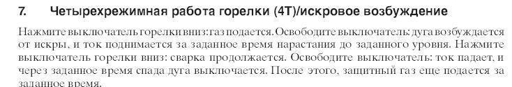

Винаги е в такт 3. По апаратите както е дадена диаграмата на целия процес е за 4 такта, за по-лесно ориентиране. При настройка 2 такта пак си ги има 4-те такта, но нямаш възможността ръчното да задържаш такт 1 и 3. Настройките са едни и същи както за 2-та такта, така и за 4-те. При 4 такта на джойстика като натиснеш бутона и задържиш се изпълнява такт 1, като пуснеш- такт 2, като натиснеш втори път и задържиш-такт3, като пуснеш-такт 4. Само, че такт 1 и 3 можеш да си ги държиш колкото си искаш времене докато не отпуснеш бутона. Има машини където повторното натискане на бутона не се влияе от това дали ще го задържиш или не, а изпълнява такт3 и 4 последователно с настройка по подразбиране (независеща от заварчика). При двата такта натискаш и държиш изпълняват се такт 1 и 2, като пуснеш се изпълняват такт3 и 4. Ако на Драгозов машината се регулира време на затихване, а не време на газта то при него такт 3 и 4 се припокриват или единия липсва. Това ме озадачава. Плюс това 5 секунди е прекалено малко за затихване. Това значи, че ако заваряваш на 160А и нагоре то затихването не би достигнало и 50% от максималния ток. Добри (отговорни) заварки се постигат при затихване 30 да не кажа, че понякога и 20% от тока.

Е ми не е винаги в такт 3 !Прилагам ти част от инструкция за експлоатация -дано да панимаиш руски :-D - надявам се текста да те приземи !
А останалото описано за двата такта е абсурдно –как може да има нещо дето го няма :? -като например третия такт при двутактовия режим ! :-D
