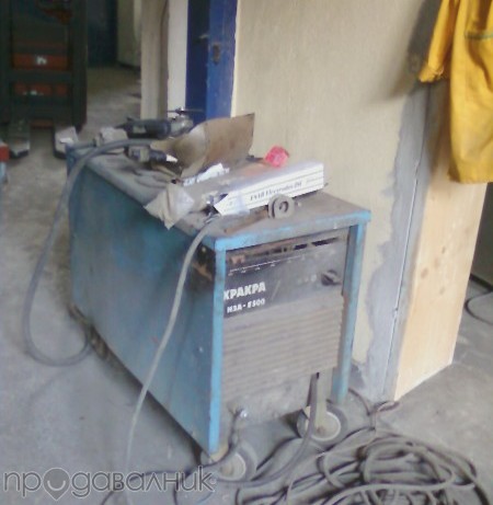

Едно време имаше професионални електрожени на базата на управление на тиристори. Лично не съм ги виждал на живо, но съм чел за тях. Сега произвеждат ли се и въобще и някой знае ли нещо за тях? dragozov, ти си най навътре в пазара, знаеш ли нещо по въпроса? :drinkers:
Те са огромни трифазни със схема ларионов.
gogo7777 - майстор
Не едно време, а и до сега се ползват. И то доста. Трансформаторния електрожен изобщо не е излизал от боя :-D
Това е повече от професионално :-D http://www.directindustry.de/prod/casto ... 76407.html
