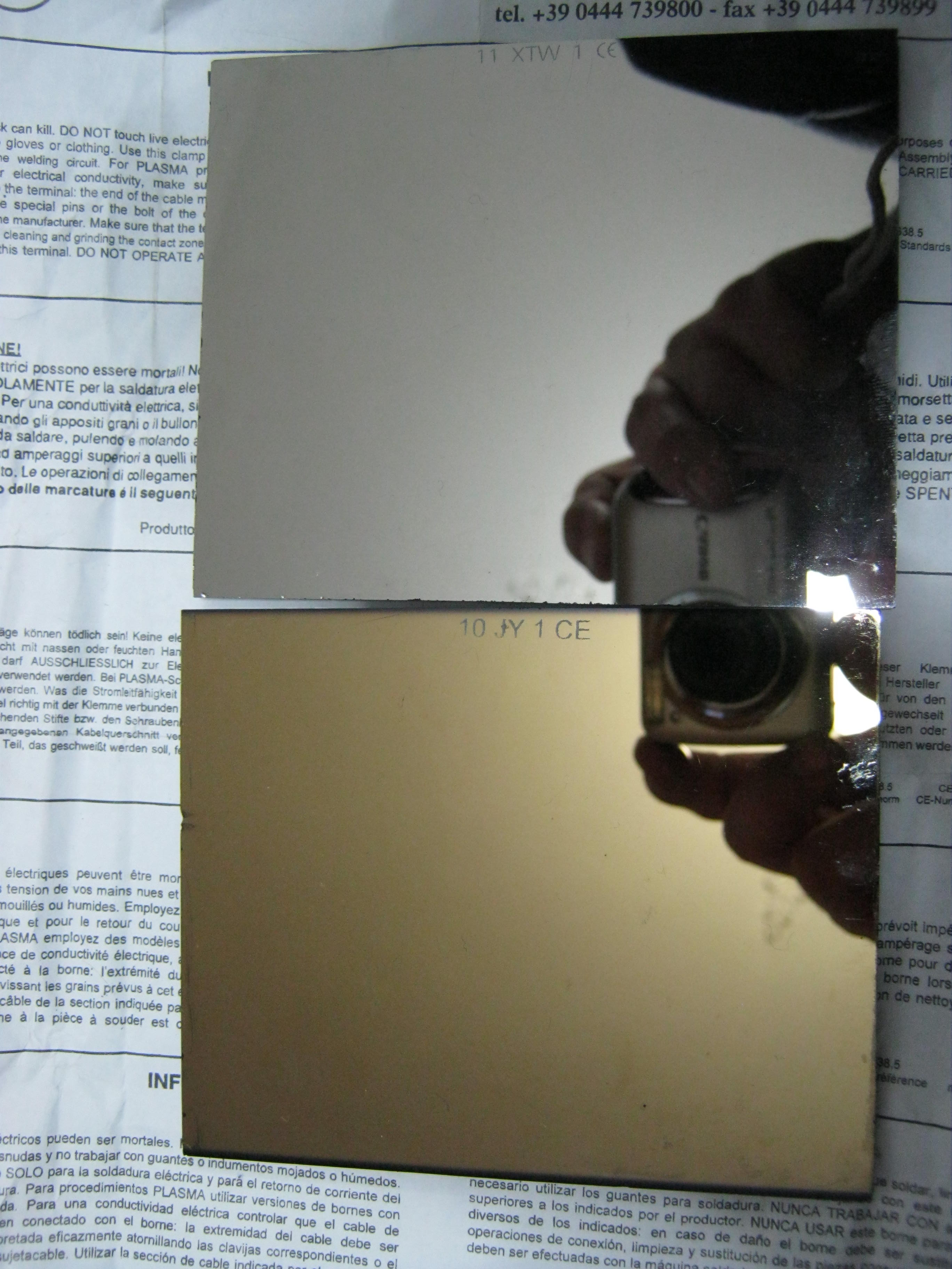

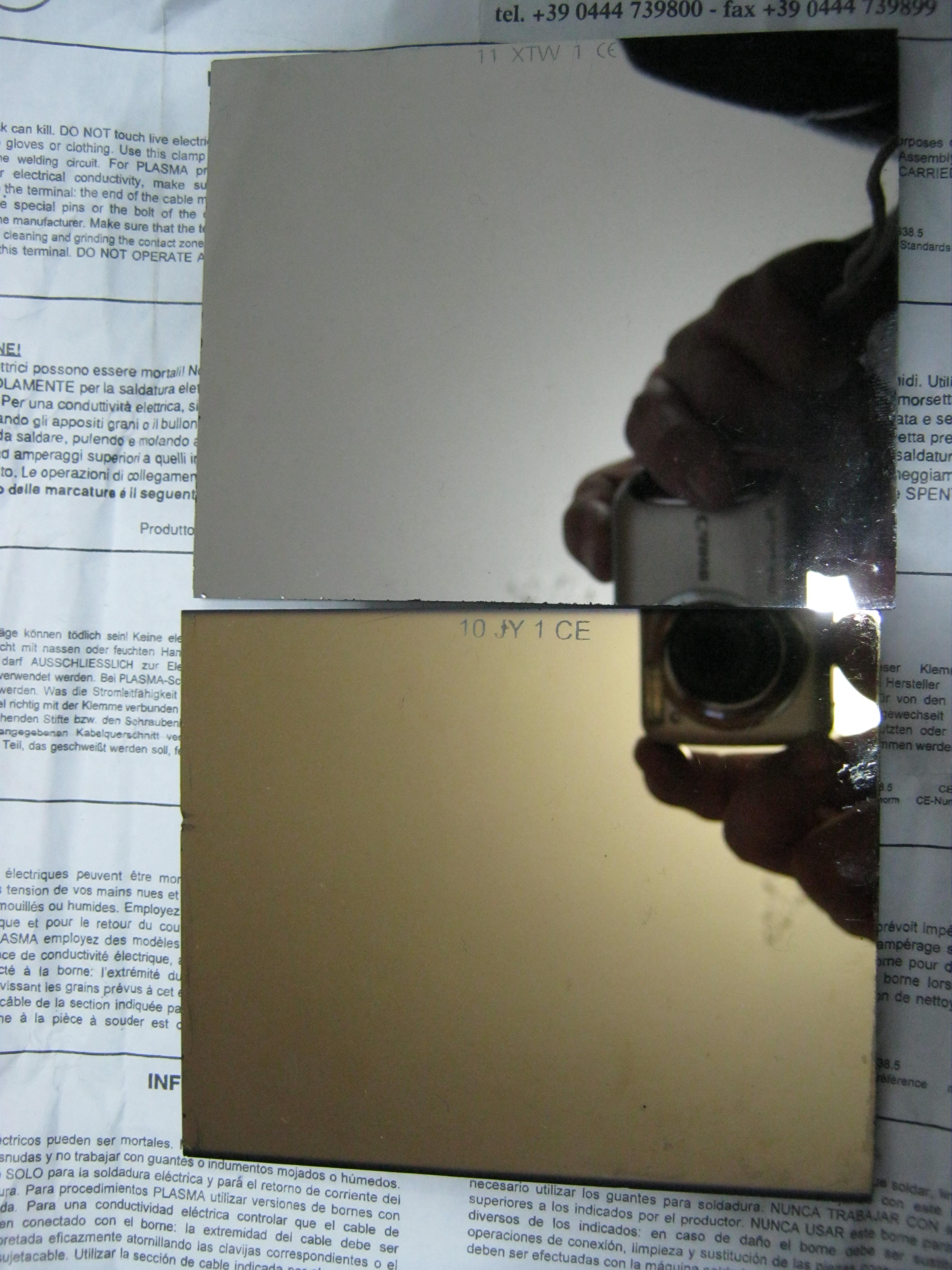

След доста дълго чакане получих пратката от Аметист за стъклата със златно покритие -едното е златно, другото е сребърно -стъклата са добри ,струва ми се че са китайски ,имат малко разлика спрямо германското което ползвам -тези леко зеленият подобно на обикновено зав.стъкло но виждането през тях е доста по ясно отколкото през обикновените черни стъкла ,то по принцип почти винаги има разлика във гледането през стъклата на различни марки и производители !
В случая сребърното ми хареса повече !Пробвах ги само за да направя сравнение ,но след като поработя известно време с тях ще добия по детайлна представа за качествата им !

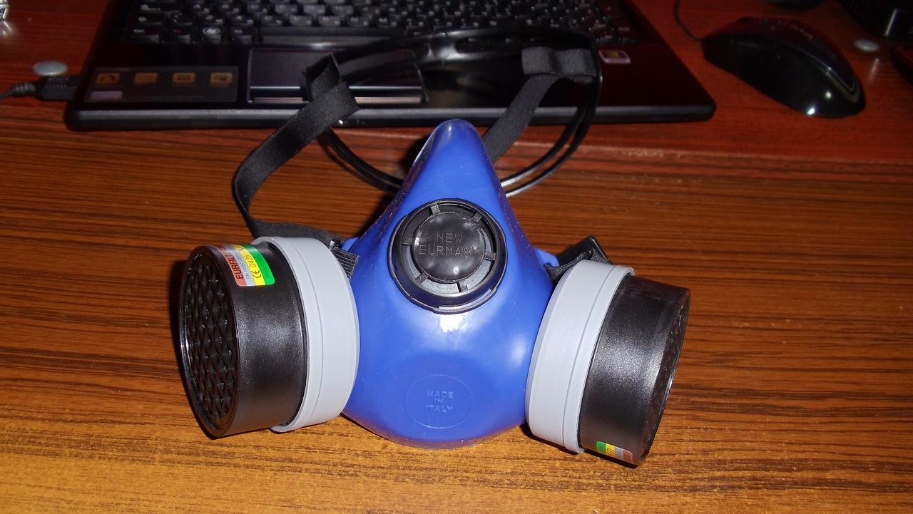

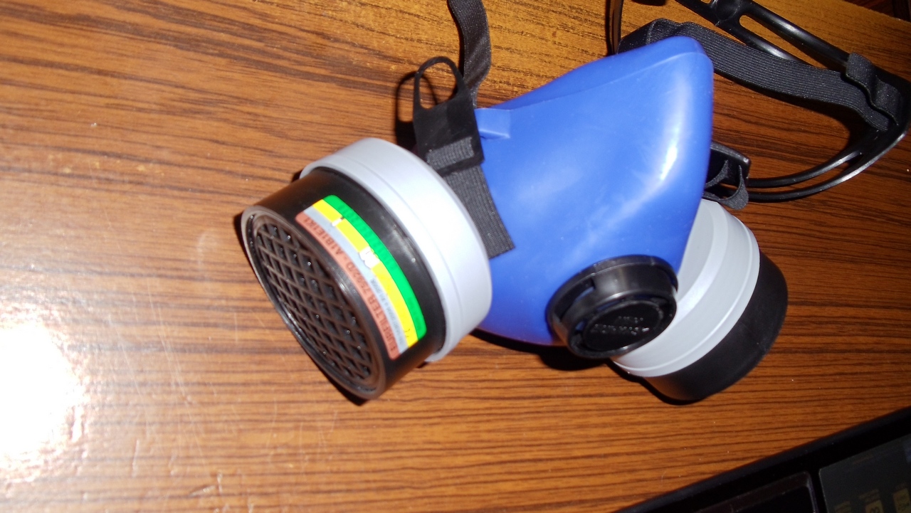

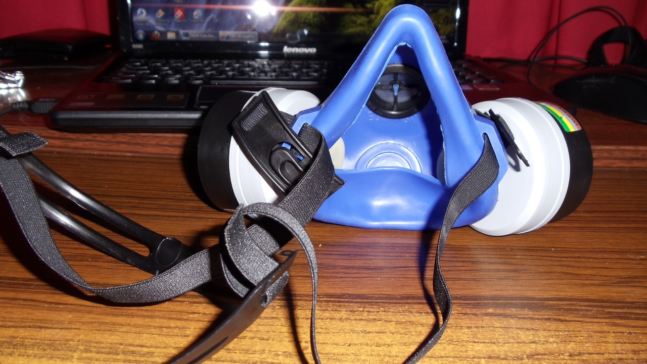

Привет :)

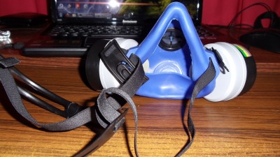

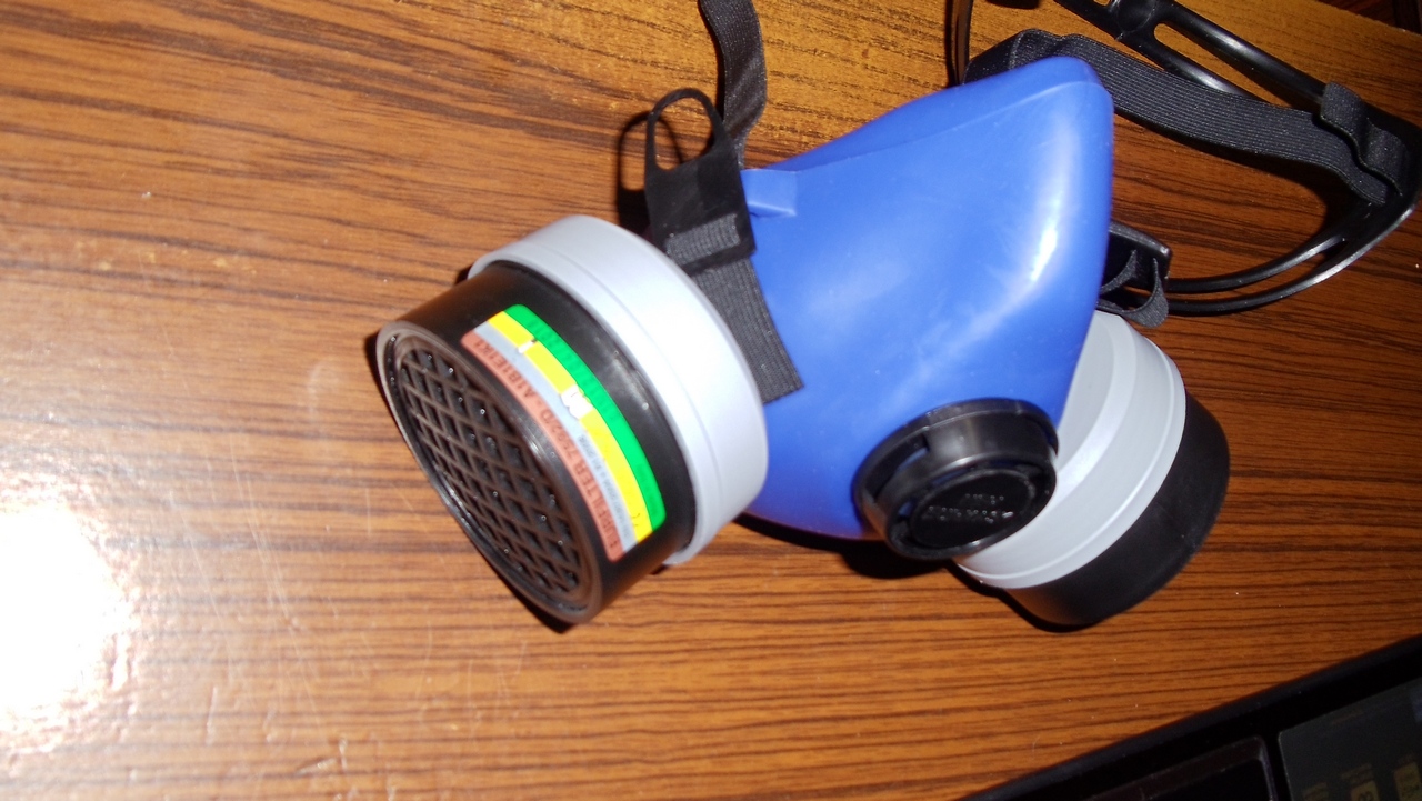

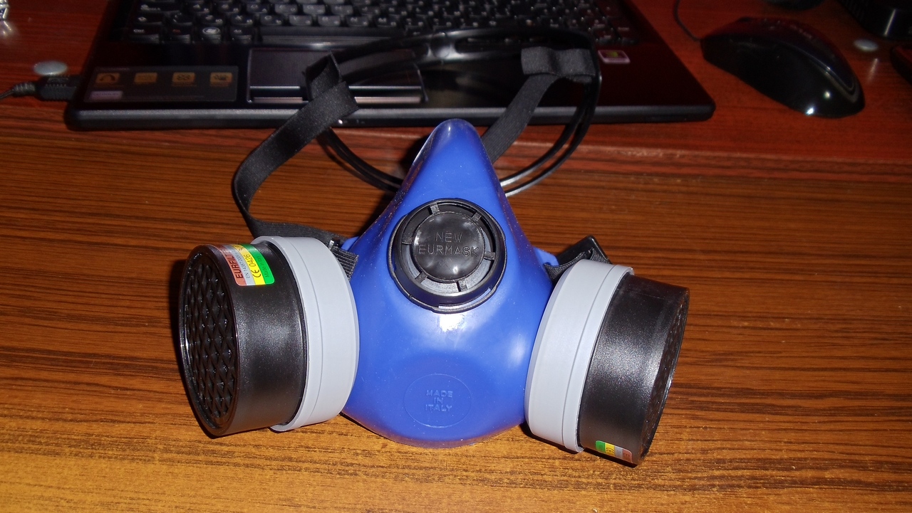

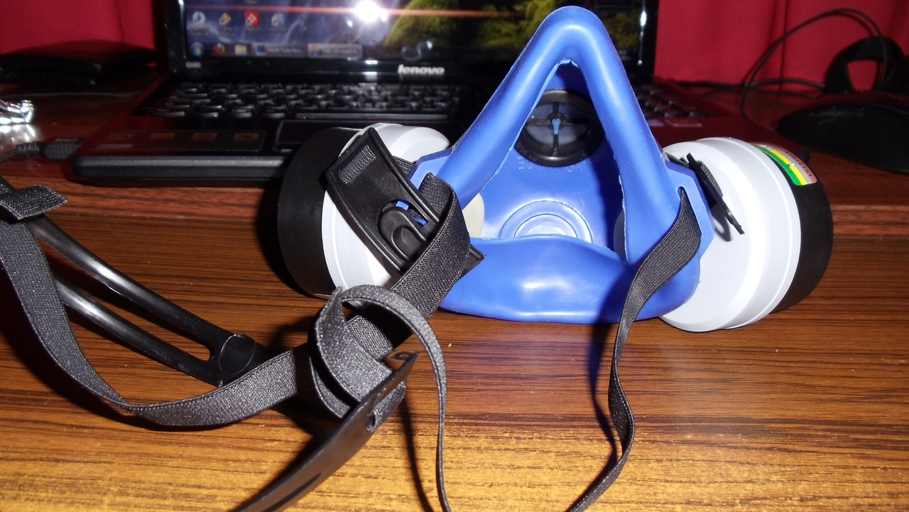

Ето че доживях да си взема защитната дихателна маска. Тези дни ще има доста заварки и ще я изпробвам дали съм уцелил филтрите. Иначе направих тест за вакуум и изглежда всичко е наред със клапите.
Искам да ви попитам дали има някакви особенности и фатки при носенето на такава маска и особенно при съхранението и? Ясно ми е, че трябва да я почиствам редовно, предполагам с мокри кърпички ще е добре.
Маската става голямка, когато се навият филтрите, доста са дебелички и няма да става за носене под маска, както споменаха и някои колеги в темата. Аз обаче не заварявам с такава маска, която се захвашта за главата, а обикновенна и мисля, че няма да има проблеми.
Ето и малко снимки :
DSC00309.jpg MSA дихателна маска
DSC00310.jpg MSA neweuromask
DSC00312.jpg маска заваряване газове
Ама че съм :)) маската не е MSA, ама вече качих снимките така :lol:
Филтрите са ето тези - Milla A1B1E1K1 https://www.rabotnoobleklo.bg/%D1%80%D0 ... id189.html
agj - майстор
Не само филтрите ,тя самата маска е големичка и дори с по тънки филтри пак трудно се събира под заваръчен шлем но за работа с маска с дръжка безпроблемно ще стане!
Относно поддръжката и съхранението -в инструкцията за експлоатация би трябвало да са указани тези неща!Иначе за почистване наистина може да се използват мокри кърпички , а съхранението освен да става в добре затворена найлоново торба друго едва ли е необходимо!
За работа с такава маска най важното естествено е да е добре прилепнала към лицето ,да не е прекалено стегната или хлабава ,затова има различни размери маски !
brad4edat - специалист
Ами Маската приляга идеално към лица, понеже има мекичка гума от към лицето. Още не съм заварявал с нея, тези дни ще е. Прави добър вакуум, при тестване и се диша лесно с нея. И аз го мисля да си я съхранявам в чанта или едно малко затворено сандъче, над или около масата за заваряване.
griffin - майстор
За работа под маска за електрожен маските на 3М имат едни плоски смешни филтърчета които се и огъват за да се вденат в маската ама ти вече си се оборудвал :-).
Маската я дръж в място кутия платнена торба или нещо друго което да не позволява на прахоляка да полепва. Имах подобна лично мое мнение не ми беше удобна за работа. Прекалено е широка отпред на носа където се слага и мен ми беше неудобно. От време на време измивай маската с хладка вода и сапун значи всичките ти клапи се свалят, сваляш филтрите презрамката за главата може да я оставиш и тя да се поизмие. Аз пълнех мивката с малко течен сапун и вода и я миех там. После остави да се изсуши и сглоби обратно. Ако работиш в много запрашена среда сложи предварителни филтри(подсказка намери вата за аспирация отрязваш парченце и с ластик го хвани отстрани на филтъра както навремето бурканите ги опаковаха с едни платове.
Аз съм с втора маска която също ми се оказа малко неудобна та сега ще скачам на 3М-ка да видим. Твоя модел изходящата клапа може да ти обдухва стъклото на маската или очилата. Има модели с клапа отпред и такива които отвора е надолу. Успех :-) аз мойта я подарих на един познат барабар с филтрите дано на теб да ти е удобна.
