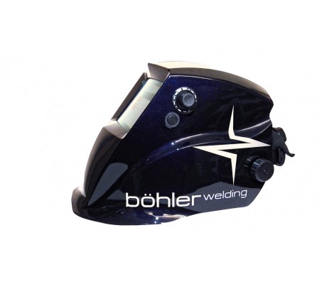

Колеги, някой ползва ли от вас такава маска, и ако да, какви са ви впечатленията??? Струва 175лв. Има ли нещо австрийско в нея?? Май няма ,но да питам. Благодаря!!! :)

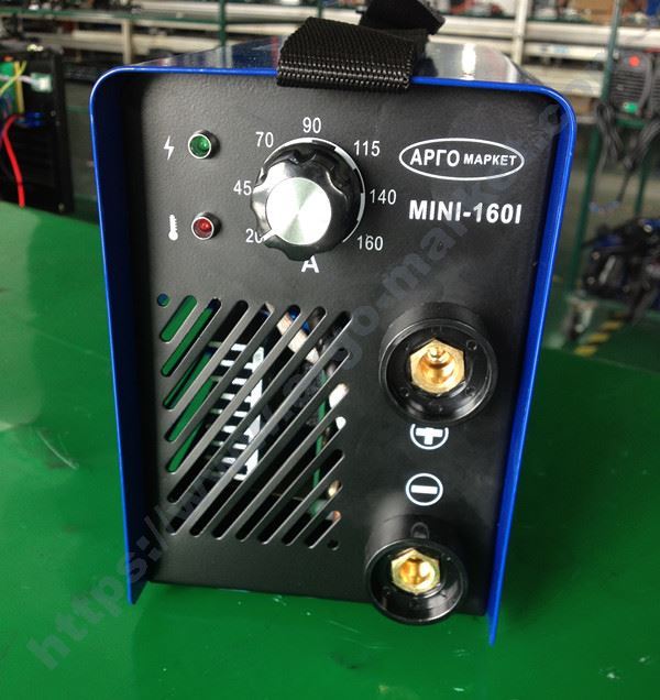

Здравейте .Честит празник. Искам да си купя инверторен електрожен за домашни нужди. Спрял съм се на тези модели https://www.olx.bg/ad/zavarachen-elektr ... 7YB6z.html https://www.olx.bg/ad/unikalen-elektroz ... 87uL6.html https://www.olx.bg/ad/esab-250a-invepto ... 7XrrO.html Моля за мнения кой да избера ?
Нито един от трите. :) Като им погледнеш само ръкохватките и щипките . Побъркаха хората с тези ментаци ей. Купи си нещо свястно, да те радва като работиш с него , а не да го псуваш. В класа до 500лв зав.апарати , Изата е с едни гърди по отпред.
питам защото търся нещо за около 200 лв. не по вече
АБВ потребител - специалист
Ето с това не съм работил ,но във форума е доста хвален. 230лв е в момента. Ако ти е скъп,единствения разумен друг вариант е Кра-Кра -160 втора ръка по обявите за 100-150лв. Успех!

npace - специалист
нед апр 19, 2020 5:33 pmpetuv написа:
Дето са 200 там са и 300.

Приятел :) Извинявай,но скоро купувах заваръчни кабели 10м. , с щипката ,ръкохватката и медните обувки , дадох около 100лв. Някак си е несериозно да искаш да заваряваш с машина до 200лв. Това е все едно да си залепиш обувките с хартиено тиксо. Нали трябва да става здраво, а не да пада след това :) . По добре изчакай , спести някой лев и тогава.Вчера един познат ми донесе неговата маска да пробвам, преди време е купил за 250лв. Пак същата работа. Цял ден заварки, и снощи имаше пак леко дразнене и парене в очите. Ще си карам с обикновенни стъкла засега, по неудобно е , но очите са ми по важни. :) Хубав ден!!!
