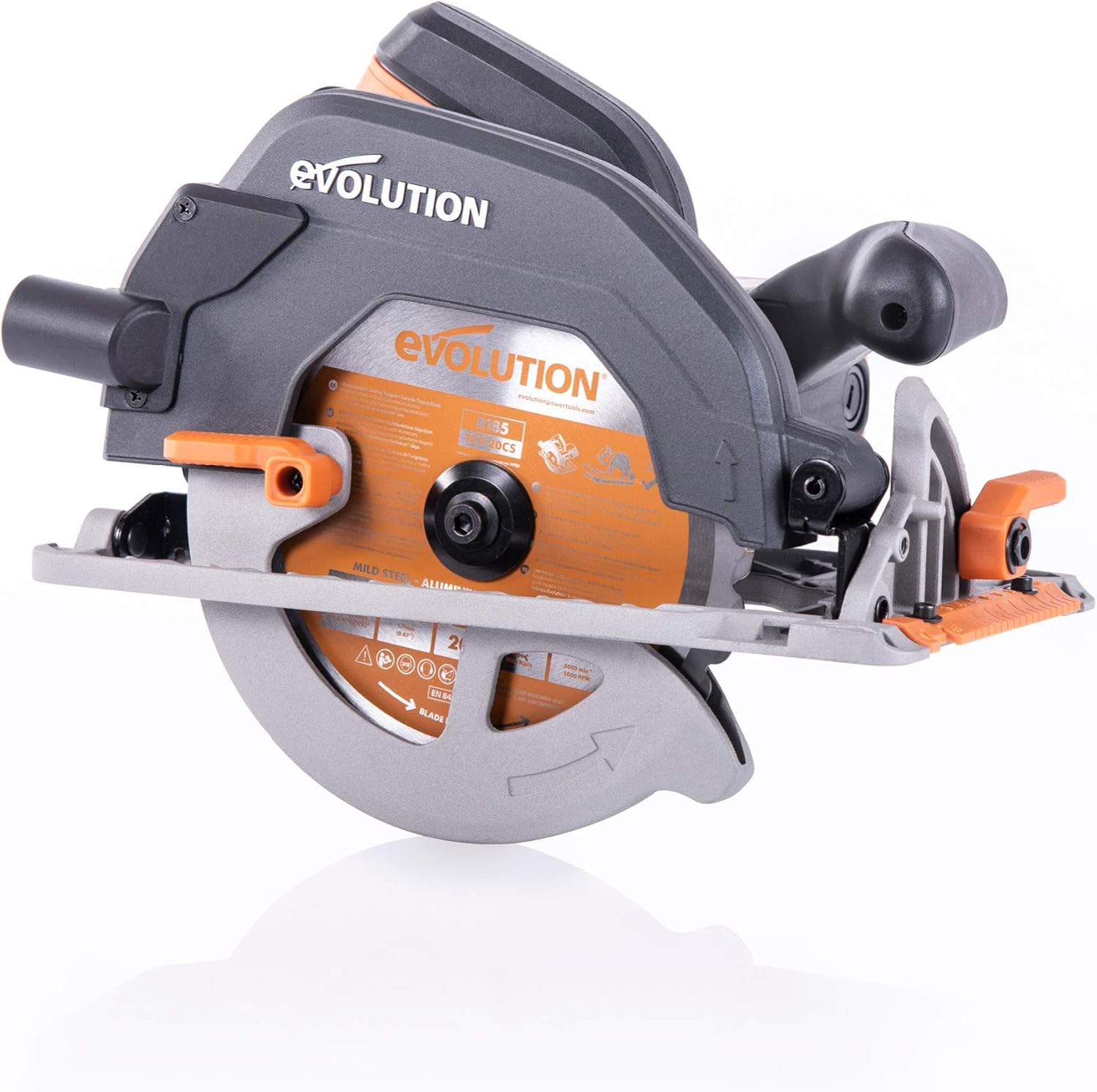

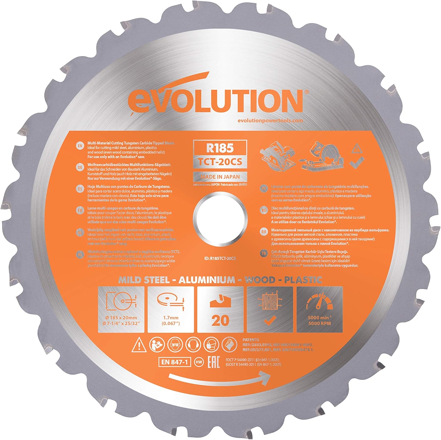

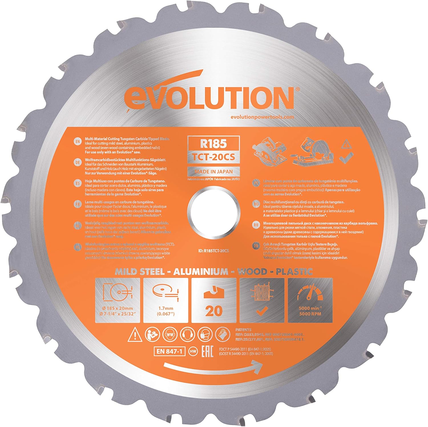

По повод дисковете на Evolution. Оранжевите са за инцидентно рязане на метал, а не за непрекъснато рязане. Те имат отделни дискове за мека и отделни за неръждаема стомана. Отделно, на тях пише кой диск с коя машина от сериите им може/трябва да се ползва.
пишман_майстор - майстор
Да, знаем го. Или аз поне. Но на еволюшън поначало дисковете не са нещо уау . Нищо, че са "японски"

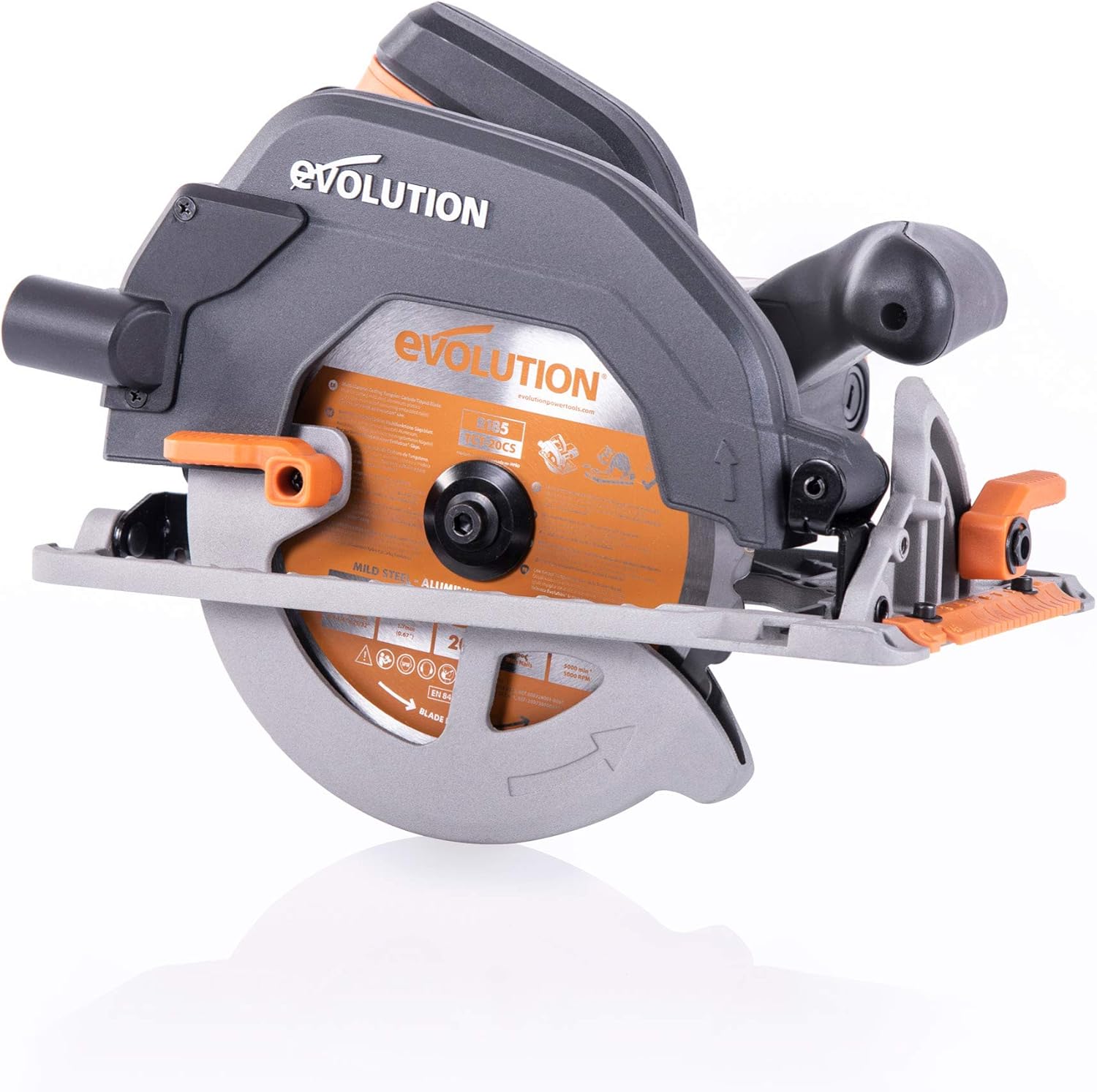

Евтина алтернатива с ръчен циркуляр за рязане на желязо
Циркуляр : https://www.lidl.de/p/parkside-handkrei ... p100376508
Диск 1
Диск 2
диск 2.jpg (50.08 KиБ) Видяна 3772 пъти
Или готов циркуляр

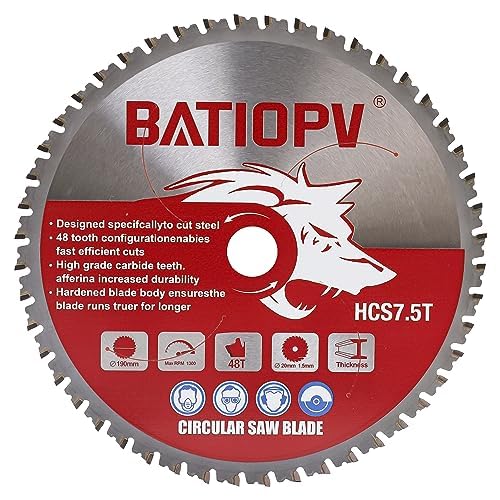

Аз пък имам тия двамата. С тях и флексче доста профили съм накроил.

Има и дискове за метал, които са без зъби и са предвидени за високи обороти ама са с централен отвор или като за ъглошлайф 22.23мм или като за отрезна машина 25.4, а при него циркуляра е с централен отвор на 30мм.
Ето например, не съм ги ползвал и не мога да дам мнение ама смело са написали, че даже чугун режат
