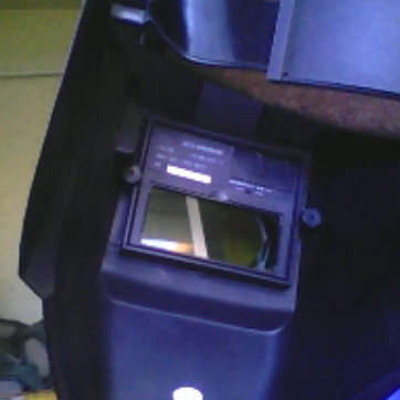

ето я и маската

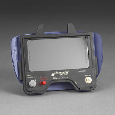

Разположено е отзад до прозорчето, през което гледаш. Аз нямам регулировка на затъмнението и на практика нямам други бутони. На него пише "ON". Ето такова, но модела е без регулировките:

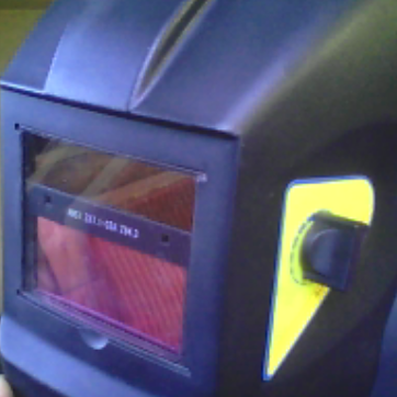

Здравейте купих си фотосоларна маска ESAB защото уж,били най хубавите,но нещо не ми харесва.След няколко часа работа започна да затъмнява когато си иска,та даже и въобще не затъмнява.Държа я нарочно на светло,но няма ефект.Някой ползува ли такава маска и прави ли му същите номера.че май ще отивам да я връщам.Маската е чисто нова имах предвид няколко часа работа от закупуването и то да кажем пет пъти по един час.Маската е такава http://ametist.bg/bg/product-view/37/86.html Последният път когато започна да прави тези номера правих много точкования възможно ли е да има батерия която да се е изтощила от многото затъмнявания за кратко време.
velsi - Почетен майстор
Батерия със сигурност има. Възможно е да е била изтощена, ако маската е стояла много време на склад. Освен това, от линка който си дал, става ясно, че има разни регулировки - за чувствителност например. Но според мене първо виж каква е батерията и къде се намира и я смени.
