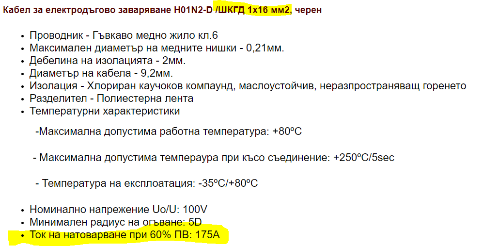

С каква квадратура трябва да са силовите кабели за да са 8м за ръкохватката и 5м за масата при ток 130А?
bigdragon - майстор
Аз съм с два по 6 метра 16 мм2 на Есаб 150А.
Нямам проблеми.

Изата ми е с маса 2,5 метра и 4 метра ръкохватка, по 16 квадрата. Масата ми малее, все ще я удължавам, но вече и толкова заварявам.
Имам един 200А китаец, той е с 2х5 метра, 25 квадрата.
Колегата му е голям фен. Май от над половин година, все при него стой.
И аз го харесвам, но едно, че машината е десет кила, а и тия кабели, и те тежат.
Като си изморен вече, направо си натежава с 25 квадрата ръкохватката.
