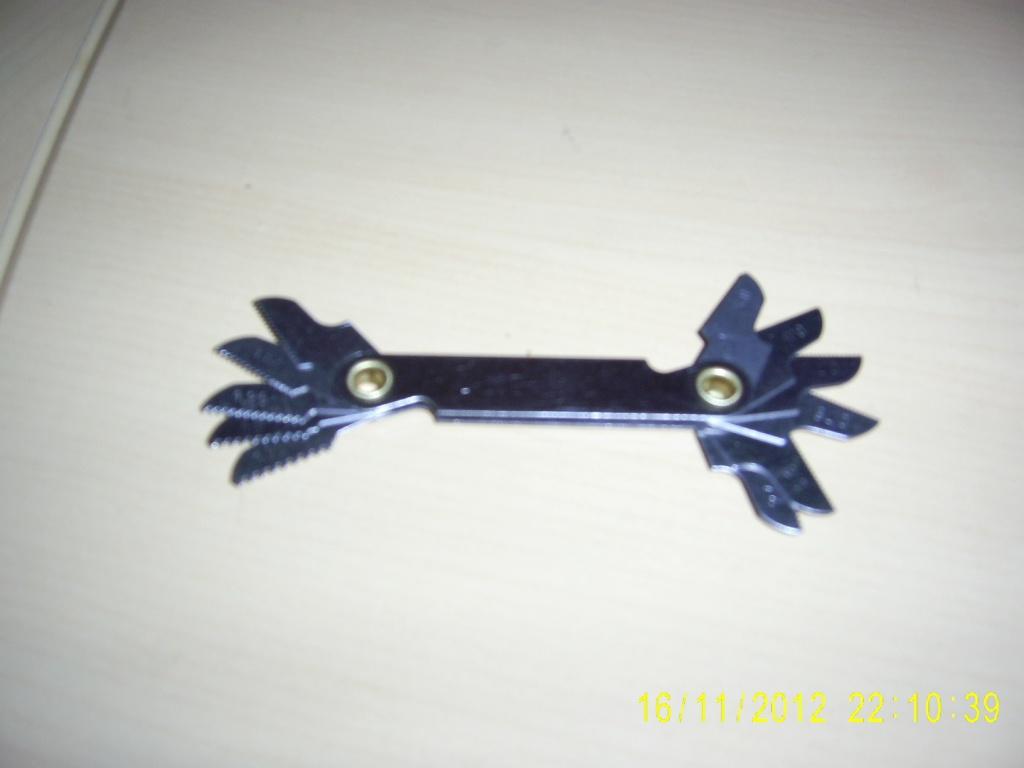

Взех комплект - 5 бройки. Видяха ми се на далавера. Накупих и доста други джунджурийки.
Винаги това дето го продавам го пробвам преди това. Не отказвам и демонстрации , помагам и на съседи.
Един съсед отнесе 2 бройки - бех му дал моя сет да си прави там нещо си - явно му харесаха.
След месец заминавам пак за Англия ще взема още.

Имам едо питане сходно с темата. Става въпрос за определяне размера на плашки при заличена маркировка. Подариха ми едно тенека от сирене с плашки(нанизани на телове, сигурно има 150 броя), разни дискове за универсална фреза, зенкери и десетина метчика, всичко натопено в нафта. На много от плашките не си личи маркировката, а искам да ги систематизирам и подредя. От тъста ще взема комплект резбомерни пластини, за определяне на стъпката, но как да се ориентирам с диаметрите? За милиметровите предполагам по аналогия, според вътрешния диаметър, но с инчовите как да стане?
