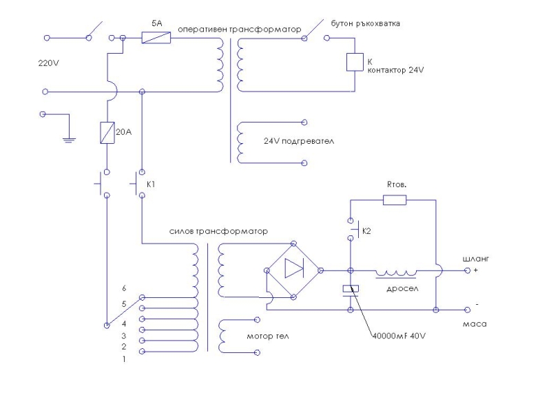

velsi - Почетен майстор
bou81 написа:
Велси би ли дал някаква схема на свързване, абе всико необходимо за направата му че и аз съм навитак
Ето схема на свързване:
joro39 - специалист
velsi написа:
bou81 написа:
Ако може един въпрос за какво слутелжи извода 24в подгревател? Иначе е стнало по добро от заводското :supz:
Ronin - специалист
Мисля че е за подгряване на манометъра за газта на бутилката ,по-точно подгрява газта !
Ronin написа:
Да, точно за това е. Макар още да не ми се е налагало да му включвам такъв.
Може би трябва да поясня, че ползвам шланг с вграден в него механичен клапан за газта и затова на схемата липсва електромагнитен клапан.
