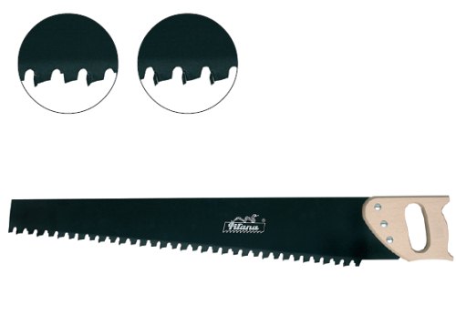

Напред, разбира се! За разлика от триона.
1:2
С ножовката работния ход е бутането, а с триона - дърпането.
хихик довечера ще пусна снимки (ако го намеря в гаража) на трион със сменяеми ... ( не знам как се казва) :-D
По темата : ножовка за МЕТАЛ - НАПРЕД ! :cool:
Класическата шлосерска ножовка обикновенно се ползва с две ръце и реже като се бута напред, ползва се масата на тялото.Дори и този за газобетон е със зъби напред.
panalov - специалист
На ръчната ножовка не съм сигурен накъде сочат зъбите,но на електрическата са 100% напред .Прави зарез напред и свободен ход назад

Отговора е напред.
С ножовка в класическия вариант както вече казаха се работи с две ръце и здраво закрепен детайл. Когато се движиш напред може да придадеш маса с тялото. А като теглиш силата е само от мускула на ръката, тъй като си наведен над детайла.
Но съм ползвал само листа от ножовката на трудно достъпни места и тогава зъбите са назад. Иначе се огъва и не реже.
