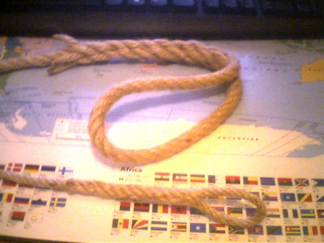

Ето и една снимка на токущо изплетеното второ въже. По-дебело е от първото.
mirk - майстор
Супер е станало, поздравления. Споменатия от мен кранист използваше тел за тази работа, но и въжето беше Ф12. Ако не стане стел може и да ги запоиш например.
Илиян Илиев™ - майстор
Ако е с тел ще има убождания и то доста.
Как да ги запоя? Аз си мислех да потопя краищата в разтопено олово, но не знам дали ще задържи на стоманата.
mirk - майстор
Първо ги топваш в гасена солна киселина, опс в Италия ако трудно се намира може и ръждопреобразовател от зеления - състава му е ортофосфорна киселина. Ако въжето е поцинковано ще стане по лесно, тогава може да се пробваш и с някаква модерна паста за запояване.
Преди всичкото това алхимическо упражнение пробвай да навиеш изолирбанд може и да мите номера или пък някоя шлаухка (може и термосвиваема) или нещо подобно квото имаш под ръка, експериментирай.
Хубаво е да си оставиш по дълги краища, че стоманеното е твърдо и ако е и късо става много трудно прегъването му.
След още един сполучлив опит с дебелото канапено въже реших да опитам със стоманеното. Навих скоч на краищата на снопчетата, както и там до където трябва да се разплетат. С триста зора успях да вкарам първите две снопчета и гледката ме накара да се откажа.
Там където трябва да е ухото беше започнало да се разплита. Явно скоча не държи добре и за това място си иска здраво стягане с тел. Може би тук е момента да спомена, че въжето е с 6 снопчета, което допълнително ме поставя в шах. Освен всичко останало ми се струва, че ще е нужно менгеме, защото мърда като живо. Ще изчакам да дойде лятото и ще позиционирам едно някъде в двора, защото килера ми е тесен.
Докато това стане ще потърся конопено въже с 6 снопчета за упражнения. Или в краен случай ще опитам да намеря стоманено с по-малко снопчета. На линка със заплитането и на скицата от списанието примерите са с въже с три снопчета. Моето конопено е с четири, но е горе-долу същата работа при заплитането.

За менгемето забравих, човека който гледах как го плетеше, също го беше хванал в менгеме. Може да пробваш и със стяга към някакъв плот. За краищата използвай някаква по тънка тел, или запояване, друго няма да държи.
