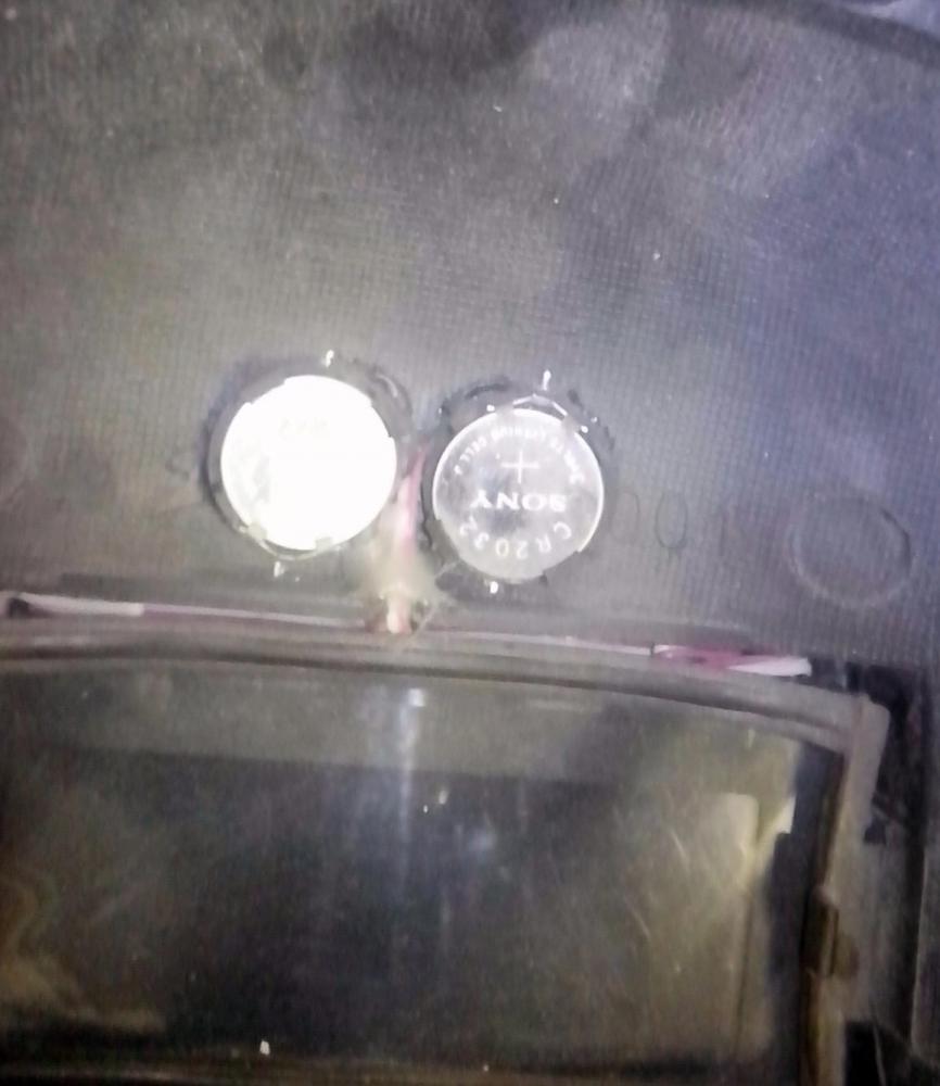

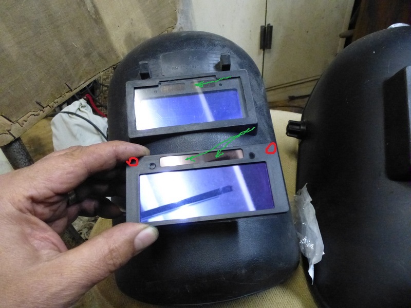

А относно китайчетата с вградена батерия побългаряването е лесно. Двете батерийки са разположени ето така. Червените кръгчета.
Фотосоларните елементи по никакъв начин не зареждат батерийките. А и консумацията в тъмно не е голяма но като добавиш и собствения саморазряд изкарват не повече от година.
Схемата вътре практически е дублирана и може да се използва и една батерийка но аз реших да си я оставя с две. И ето това се получи в крайна сметка. Клипсовете за батериките са от компютърно дъно..
Крачетата са набити в пластмасата на шлема като ги нагрях с поялника. За да ги скрия ползвах капачки от минерална вода ама в последствие си останаха така голи. И нямам никакви ядове.
Колкото и да са оплювани китайчетата смятам че е по добре с тях от колкото без тях при условие че не се ползват за професионална работа.
