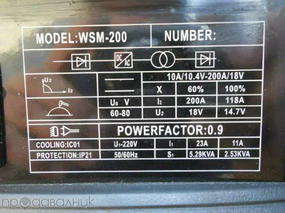

В един друг форум, бях пуснал снимка на цяла готова платка на заваръчен инвертор от Китай на цена под 60 долара!
Само слагаш твоя кутия и си на пазара - ако имаш смелост да си поемеш ремонта след това :lol:
Хайде остани със здраве...и не се изказвай по непознати за теб въпроси.
И да допълня - на тази снимка свалена от линка към продавалник се вижда ясно че това е боклук.
За неразбралите мога да обясня - питайте след като внимателно разгледате снимката
Би ли ме светнал :-D . Понеже съм потенциален потърпевш, искам да знам какво да гледам,че да не скачам в дълбокото :-D . Между другото имаш ЛС.
pansim - майстор
1. фактор на мощноста 0.9. Това е невъзможно без коректор на фактора на мощноста, а това си е почти още един инвертор. Т.Е. като цена няма как даже и в Китай да се постигне ако е с коректор. Най вероятно е около 0.7
2. Виж написаните напрежения при работа - 18 волта при 200А. 14 волта при 118А
Колега, при теб каза че има маркови машини. Виж какво пише там на техните табели и по възможност снимай и качи снимка. Ще бъде МНОГО поучително за всички. При 14 волта едва ли някой ще успее да удържи стабилна дъга.
Обикновенно при 200А се дава напрежение около 28волта. Извода всеки сам може да си го направи.
3. При тези надписи по табелата, има ли още някой който вярва, че това е истински ЕСАБ и то на 200А??? :lol:
4. Колко е напрежението на празен ход - 60 или 80 волта? Или ....както дойде....

pansim написа:
Няма спор, напълно си прав. Чудя се само защо не са преписали табелата на някой оригинален електрожен, ами са писали такива глупости? Толкова ли е трудно това!
На стр. 9 има снимка на табелата на ARC-200 от Драгозов за сравнение.

... Чудя се само защо не са преписали табелата на някой оригинален електрожен, ами са писали такива глупости? Толкова ли е трудно това!
Предполагам тези неща се продават и в останалата част на ЕС, а от скоро време и тук се усеща някаква защита за потребителя...
Ако препишат табелката от някой истински електрожен, рискуват да си навлечат беля от разни комисии за защита на потребителите...
А така, като са написали 14 волта - твой проблем, че не си знаел кото го купуваш, че ще береш ядове...
