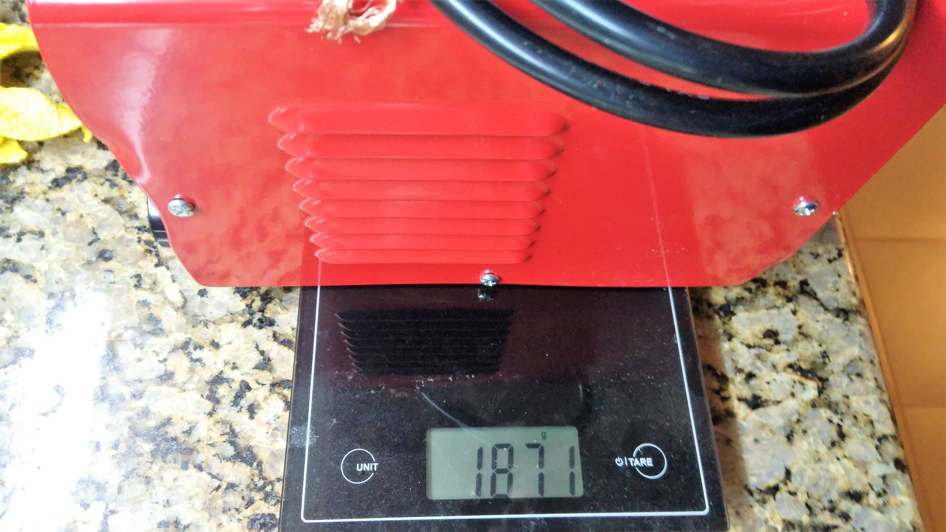

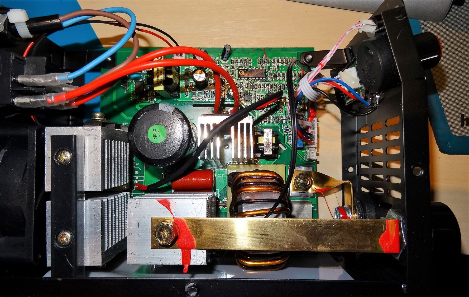

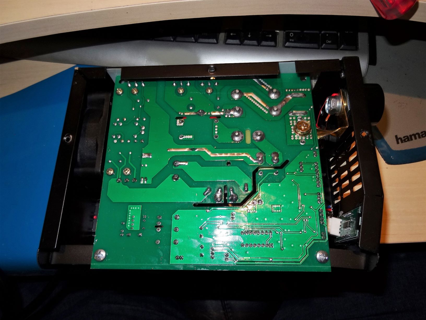

Ето обещаната фотосесия със дисекцията. :)
Че даже и заварява :lol:
А на всичко отгоре ми хареса и как се държи дъгата. Тестовете ги почнах с 2мм електроди на едни тенекета. Изгорих две клечки последователно и не усетих на пипане нещо да грее че да се опасявам в последствие. После последва тест с електроди ОК 2,5 и 3,25. Добре че беше комшията да даде едни остатъци и за това толкова заварка а и ми беше интересно да мерна максималния ток. двете късиките са от 2,5мм а дългата и топката до нея е от 3,25 на максимален ампераж от потенциометъра. Та при показания на дисплея 190 което му е максимума по време на заварката варираше от 110-120 а на топката го напънах да прогоря винкела стигна до 140 и нещо си но успя да го прогори и то доста бързо. Чак на мен ми хареса как се държа.
Относно схемното изпълнение имат думата специалистите но честно казано за сега спаси кожата и няма да го ползвам и ще си диря друг токоизточник за това дето го бях намислил. Пък колкото изкара за $50 толкова. :lol:
п.п. В режим на празен ход напрежение 65V без да се променя от настройките за ампеража.
