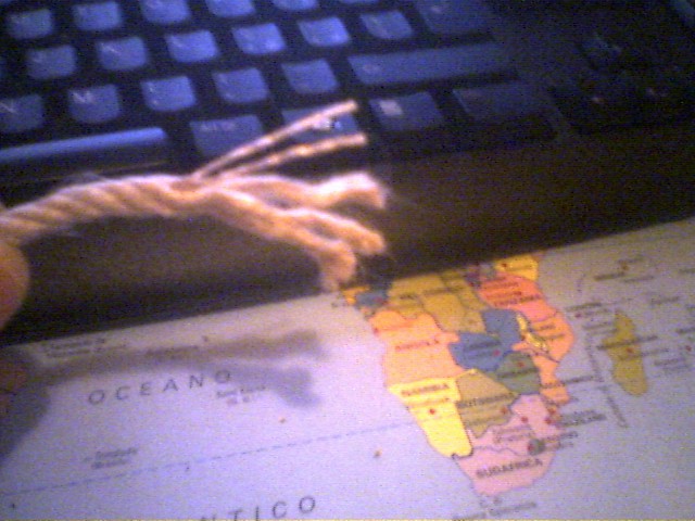

Илиян Илиев™ - майстор
А какво правим с нишките в средата около които е оплетено въжето. Мисля че ще ги различите на снимката. Телефона толкова си може.
На стоманеното въже май има само една, ако искате и него ще снимам.

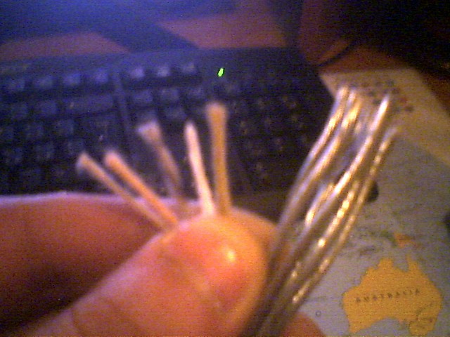

На стоманеното въже са 5, но са усукани в една. Всъщност и тези двете от конопеното са ускани в една.
mirk - майстор
Работиш само със стоманените. Конопените по средата товар не носят, те са напоени с масло за смазване на въжето.

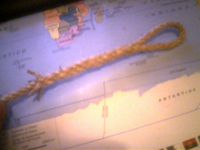

Ето и първото. Мисля, че допуснах грешка при започването, но в края си излезнаха еднакво. Краищата ги мазнах с малко каноколит за да е по-лесно вплитането. Стоманеното още не съм измислил с какво да придържам снопчетата.
Със скоч би трябвало да стане, но си мислех и за разтопено олово дали няма да стане.
