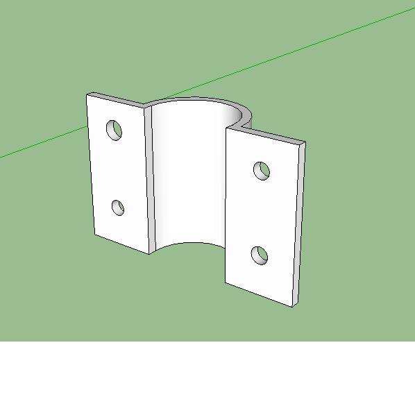

Здравейте колеги.
Не съм заварчик, пък и не открих подходяща тема, затова ще поставя въпроса си тук.
Моля за съвет от къде мога да си намеря планки, като тази на картинката.
Необходими са ми за да се заварят към метални тръби с диаметър 55 мм., за да закрепя дървената част на оградата. Имам нарязани прави планки, но гледам да улесня заварчика

Защо не се спреш на нещо такова :
http://www.argira.com/images/stroitelen ... /1_BIG.jpg

Планките заварени директно на колоните- това е.

Благодаря на всички.
Планки заварени за колоните - решено е. Исках да улесня заварчика, че ми е приятел, но ще му се наложи да се потруди.
