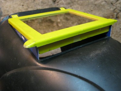

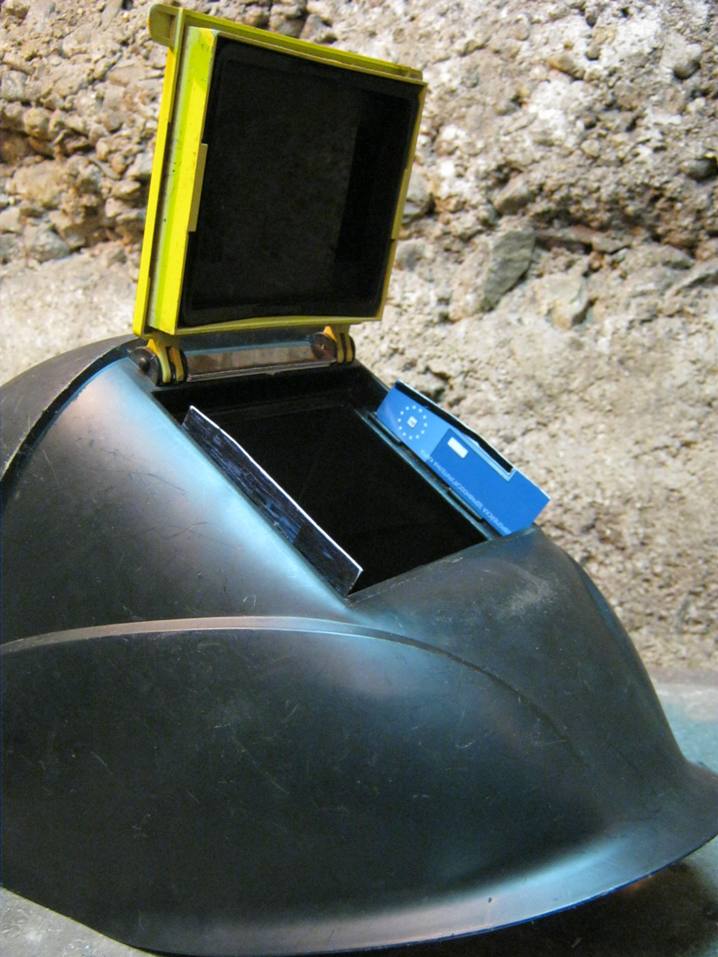

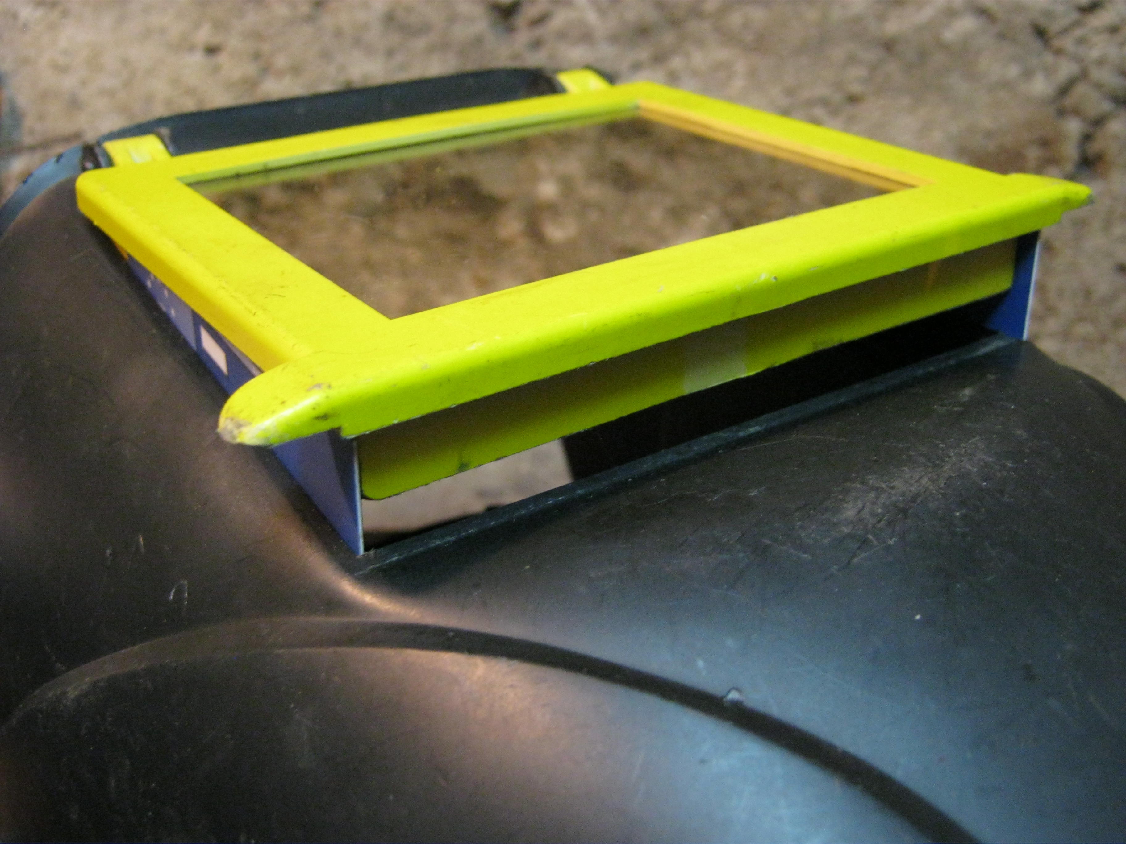

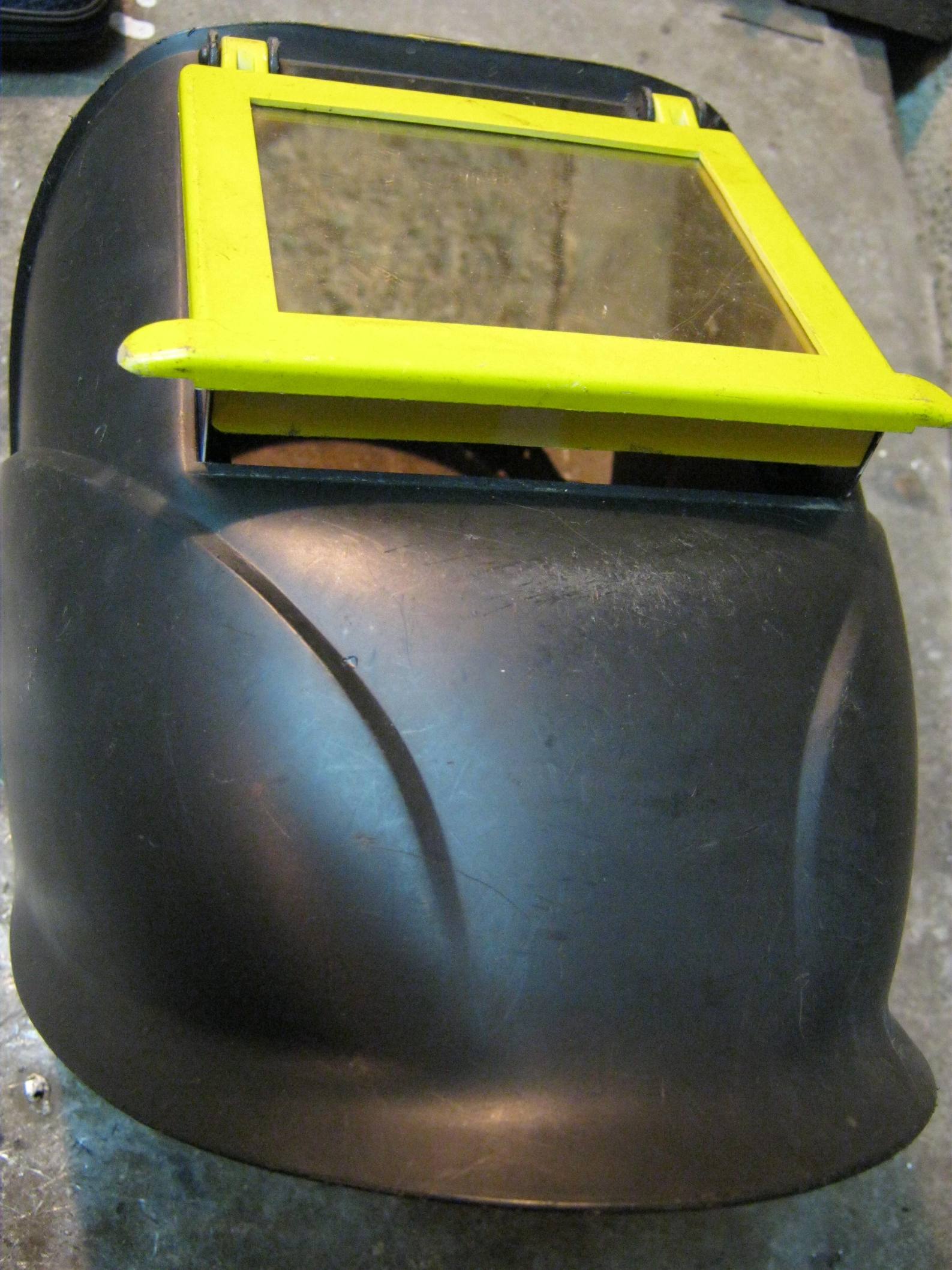

Понеже вече имаш ECO-ARC 2 ще ти покажа как да я приспособиш като подобен на горните модели вариант .Но предупреждението при използване на този начин на поглеждане под визьора е да се използва кратковременно и при токове по ниски от 150-200 Ам. Аз ползвам моята така само когато се налага да правя много прихватки една след друга ...
Ето какво съм измислил:

Тези ламаринки как си ги закрепил или се държат просто на самата пружинка на ЕСАБ-а?
Не са ламаринки !На европейската ми здравноосигурителна карта и изтече срока на годност ,...и аз и намерих друго приложение ....! :wink: Просто поставих изрязани парченца от картата в каналчетата на визьора и те са държат от пружинка на ЕСАБ-а...!
Sharkolia - специалист
Аз си мислех да врътна една дупчица отдолу на 1-2 мм от самоят ръб на екрана и да завия едно болче с две гайки ,които да не позволяват на капака да се затвори до край.
Аз мога да го питам информативно за тази маска с големият екран да разкаже кое кво и тнт. Тези маски и другата с двоното стъкло са полско производство,изглеждат леко дебилно иначе,ала поне не са от КНДР :).Аз на тази другата POS 20 ѝ се точа от известно време. Малко ме е яд ,че избътрзах с ЕСАБ-а не ,че е лош ,ала пуста аматьорщина моя все нещо ми пречи :)
