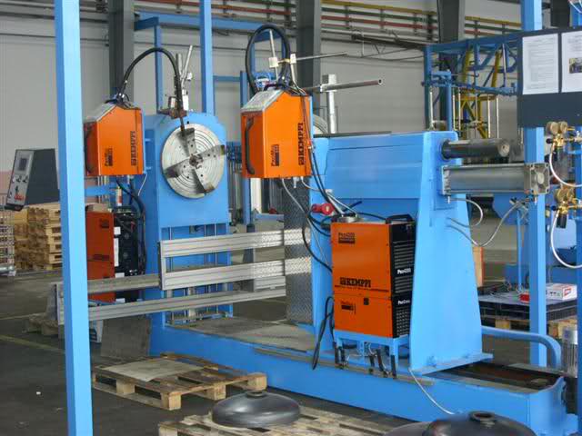

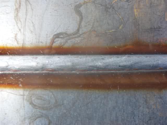

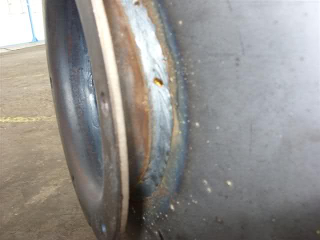

На времето гледах една автоматизирана линия за заваряване на казани за бойлери само че МИГ - МАГ . Въпреки че този тип заваряване носи повече компромиси и там проблемите нямаха край . Двете дъна на бойлера много рядко съвпадат идеално точно с диаметъра на средната част и пропуска при тези луфтове го заваряваха на ръка . В общи линии единя цех с автоматите вадеше почти толкова продукция или по малко от другия който заваряваха на ръка въпреки че при ръчното пращаха по кривите заготовки .

Защо е недопустимо да се заваряват бойлери на МИГ-МАГ ?Ами такива са изискванията вече. Заварката минава 100% контрол, МИГ МАГ-а не прави достатъчен провар и са налице подрези. Не, че ще тече или няма да издържи тест с налягане
в България или не са от тях или „командването” на тези роботи нещо не е наредНе са от тях

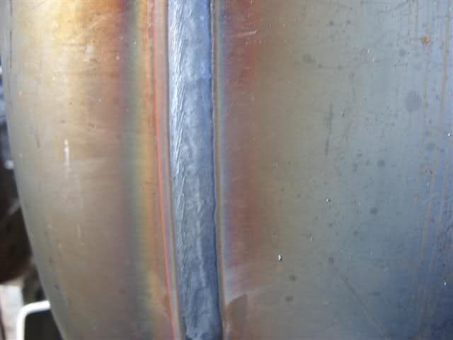

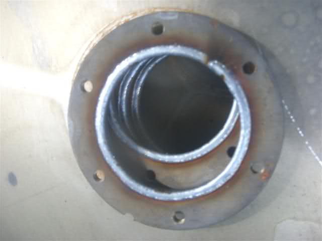

sek.1
- Мнения: 532
gogo7777 написа:Трябва да е било доста отдавна. Сега е недопустимо на МИГ МАГ да се заваряват бойлери. Има такива роботи обаче, които се справят ама поне в България още не съм срещалТо сега с друго не заваряват бойлери . Манитела (фланеца) на третата снимка е заварен на ръка другото е на автомат . Установките са на Кемпи . То друг бърз и високопроизводителен метод освен МИГ - МАГ да заваряваш ламарина 2 - 2.5 мм няма . ВИГ е всичко друго но не и бърз метод .. заварката с посредствен МИГ МАГ апарат не издържат теста още на пенетрана
