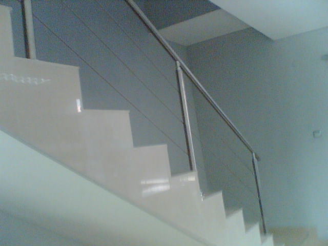

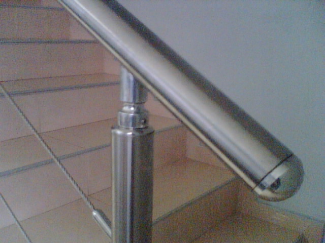

здравей ПРАСЧО , ето снимките които ти обещах
общ изглед , нетръждаеми тръби , стоманени въжета неръждаеми
малко по отблизо

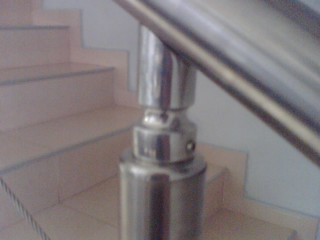

свързващите елементи

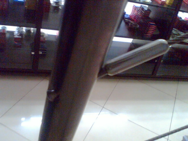

с тази тутурутка се натяга въжето

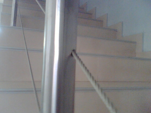

отворите за въжето

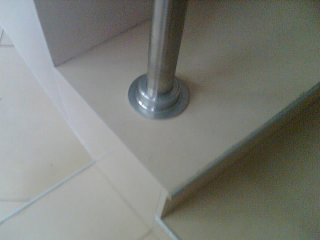

и още , останалото е шпилки ф14-16 мм. перфоратор и ....майсторлък

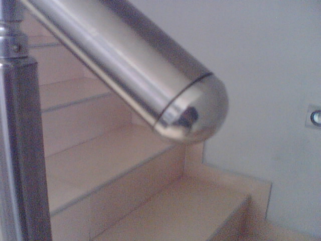

декоративна тапа
поредния декоративен елемент

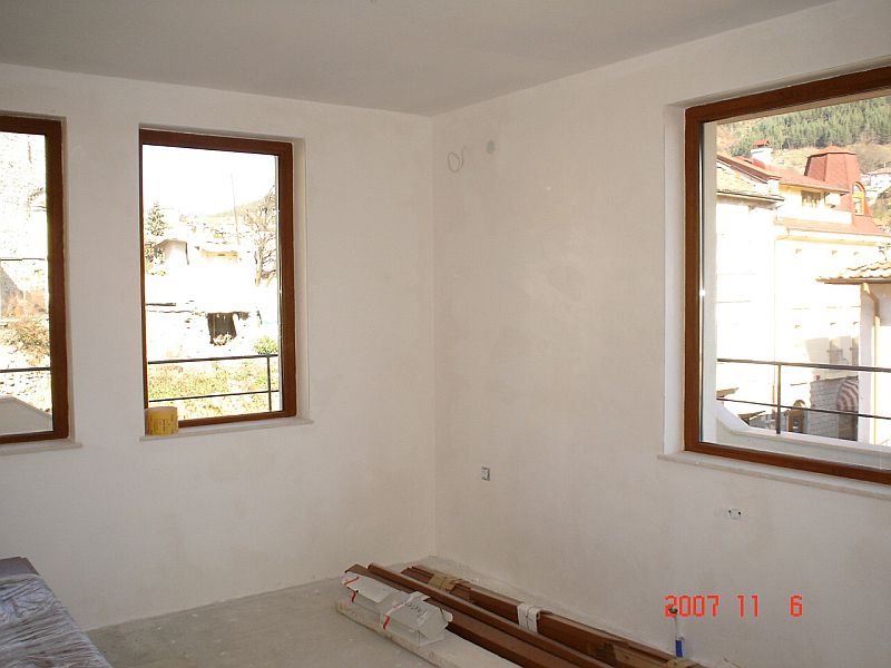

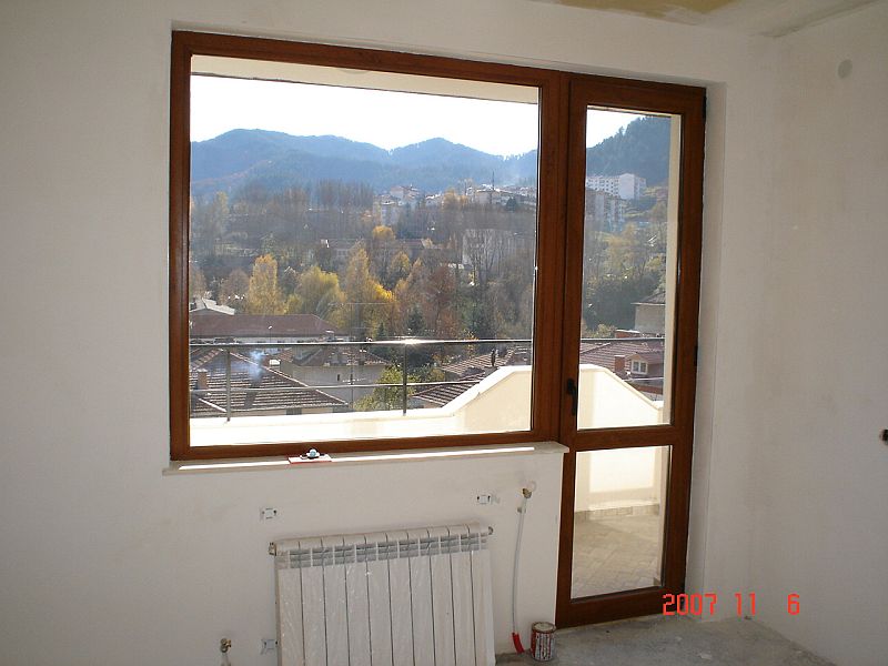

Ако Прасчо иска евтини парапети...едва ли има по-евтин вариант от този.Не беше по мое желание,но бяхме принудени да го приемем. Всъщност стана много здраво. Купуваш желязо,вземаш електрожен,кроиш на място и заваряваш.Можеше пръчките да бъдат поне по-на гъсто,но така е решил "майстора",който по професия кърпи коли. Това са терасите за които ставаше на въпрос за боята. :?
