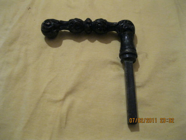

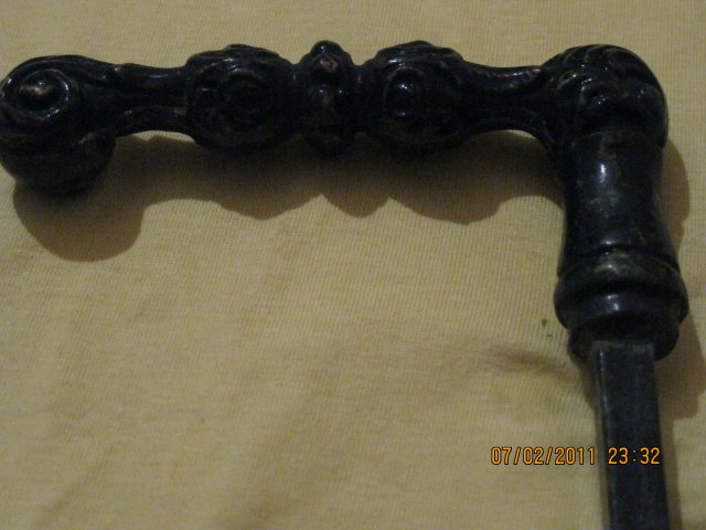

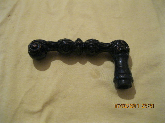

На две от дръжките е отлят с тях.
А на другите две е запресован.
pavkatay - майстор
Заварка. И много фино шмиргелене после. :)
И поради късния час май ми убягва самия монтаж в детайли.
Дай някоя снимка все пак.
velsi - Почетен майстор
И хубаво скосяване на челата преди заварката. За да има къде да влезе материал и като изпилиш после да не се скъса.
Dewalt - специалист
Ясна е работата - ще се заварява.
Трябва да е здраво иначе защото след заварката ще има и дупка за контра.
В прикачените файлове показвам единия тип дръжки.
Другите ще ги щракна тези дни.
Конкретно тези трябва да се по дълги с 3.5 см.
