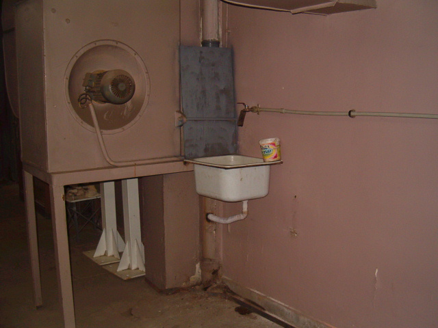

Чугунена водосточна тръба се реже с най обикновен рутилов електрод 2.5 на 160 ампера с Кракра като масло . В работата понеже канализационните тръби които вървят по цеховете са такива в тях съм прогарял дупки за да си вържеме мивките за миене на ръцете поне на десет места през годините последната я дупчих така преди една седмица е за тая мивка.
