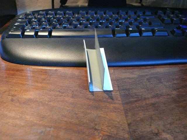

В такъв случай разгледай преходните лайсни на паркетаджиите. Отрязани под 45 градуса може да ти оформят рамка и да крепят пакета-размера от 30мм ширина мисля,че го има при тях, Перото нагоре не му виждам смисъла от схемата. :?
Вариант е и сдвоени алуминиеви винкели 20х20. В този случай перото,което крепи пакета ще е 20мм.

Има смисъл... първо сглобявам всичко на земята и лепя профила за стъкло пакета със силикон ... после само вдигам и завивам... :wink:

Като попрочетох и аз така го усещам .Два събрани със самонарезни винтове 3.9/16 един за друг АЛ. винкела(винтовете са на перото) 20мм/20мм.Може да ги разкроиш и на циркуляр под 45 градуса ,ноо много точни размери за да се съберат в ъглите,и в ъгъла ги събираш с метално право ъгълче и самонарезни(пак на перото).Има и дървесни имитации ,не са само бели.

Светльо, мислил ли си за Т образен носещ профил за растерни тавани, или мислиш, че няма да издържи теглото?
svetliopi44 - Чирак...
М даам ... много много не съм се вглеждал в тях понеже знам че те не носят голямо натоварване ... а и не знам дали имат с такова перо дето аз търся ... абе нестандартна работа ... но си е предизвикателство точно направи сам ... :wink: там ми е гъдела ...писна ми от стандартни неща ... :)

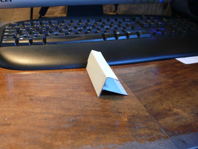

petkov_75 - специалист
Нещо такова няма ли да свърши работа? :?
Ако го нямаше това извитото нагоре щеше да е супер... :roll:
