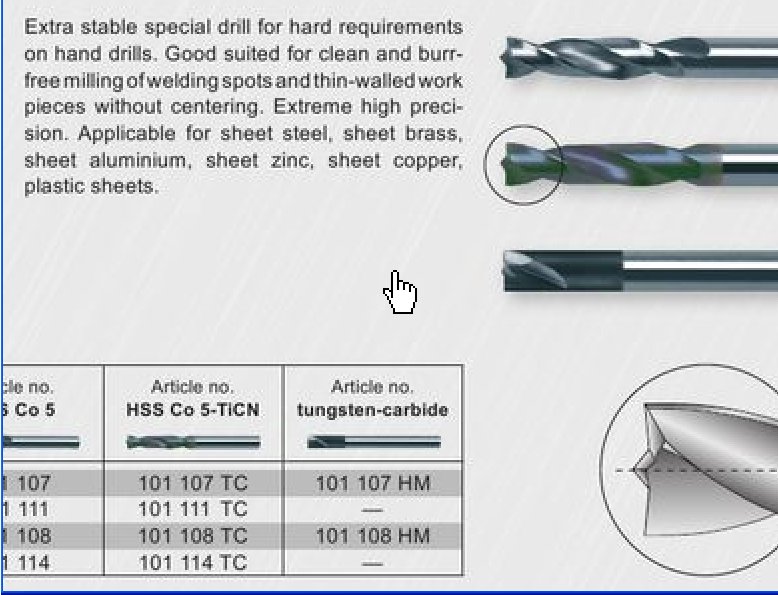

Става и с най обикновенно свредло но заточено по специален начин. В работата имам доста такива утре ще снимам.
Това е интересно, снимай го и опиши как работи.

mirk написа:
inspo написа:
Може да се пробият отворите и с обикновенна дрелка , но свредлото трябва да е с изтънена опашка и заточено на паричка ( ръбовете режат само в края си )
За това става дума RUKO.DE
sek.1 - специалист
Да това е шлосерите в работата на така заточено свредло му викат "циганка" име доста далече от инженерната терминология. Доста отвори в ламарина съм пробил с така заточени свредла и стават доста добре.
lubomirlz - специалист
Работил съм с такива свредла и найстина стават добри отвори, но никъде не съм срещал с диаметър над 14-16 мм :?

mirk - майстор
Такова съм виждал и работил с него. Но не виждам как ще разпробиеш отвор по-голям от диаметъра му а идеята на питането беше за това отвори ф22 а и дори и да има такъв размер опашката му ще е с конусен захват и пак няма да може да се работи с обикновенна ръчна дрелка, освен ако не се стругова до ф13 например.
Една друга идея ми се върти в главата, например свредло с нужния диаметър за перфоратор SDS+ да се заточи за пробиване на метал. Ламарината няма да го озори толкова и предполагам ще стане.
sek.1 - специалист
mirk написа:
Няма проблеми със стеблото има свредла както с конусни така и с прави опашки така или иначе все ще го престъргва защото ръчна бормашина с патронник който да хваща повече от 16мм няма. С малките ръчни бормашини нищо няма да стане много голям е товара става с по голямия клас аз дупча на ръка с такива свредла със старите голями двускоростни на Елпром Ловеч пробвал съм и с малката но с 24мм свредло за малко да я изгоря още на първия отвор.
