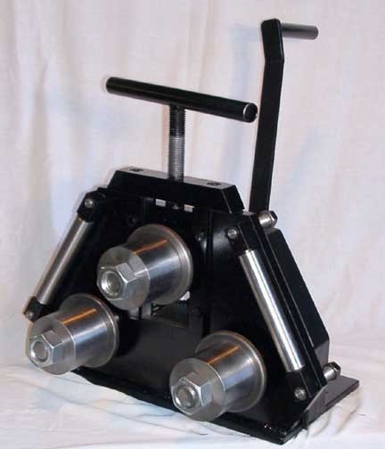

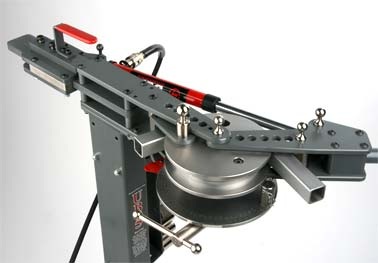

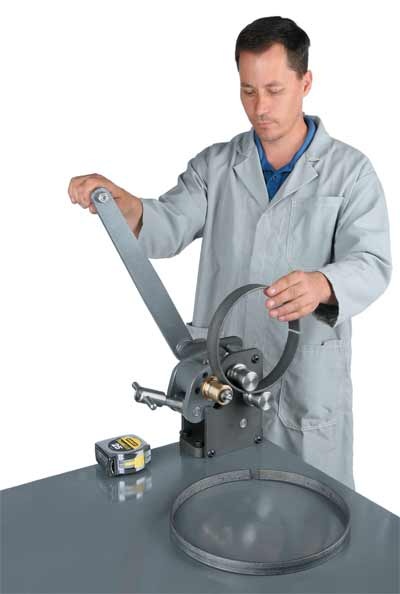

Кухите квадратни профили спокойно се огъват (до определена степен) на всяка тривалова огъваща машина (рунд).
CARRION - специалист
Тука намерих една интересна угъвачка която е направена от едни сръчни момчета който разполагат и с необходимата техника за да си направят сами въпросната машина. АЗ останах очарован от крайния резултат
enjoy:
http://www.offroadfabnet.com/forums/sho ... .php?t=218
