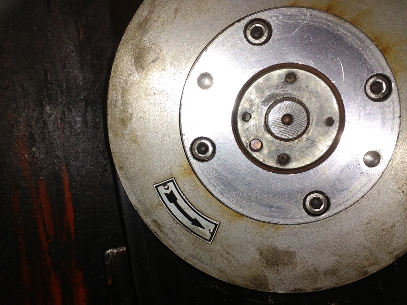

Медната тръбичка е отива нагоре и влиза в горната част на шейната и служи за смазване на надлъжните паралели.Не е болка за умиране защото може първоначално да ги мажеш като поливаш с масльонка и разкарваш шейната напред- назад.Ако ги мажеш по два пъти на ден при лека работа и поне 3 пъти при нормална . може и да не се затормозяваш.В горната част на присадката с прозорчето на шейната ще видиш една малка ръчка ,която служи за прехвърляне посоката на маслото- дали да ходи на паралелите дали да смазва зъбното колело на гребена или да върти маслото в кутията на шейната по предавките.Честито за придобивката и успех!При връзване на машината към мрежата спази посоката на въртене на двигателя.Като отвориш капака отстрани където са ремъците ще видиш ремъчната шайба на входящия вал .На нея е указана посоката на въртене.А по нашенски ,когато вдигнеш ръчката на съединителя нагоре универсала трябва да завърти към теб /посока обратна на часовниковата стрелка когато гледаш отпред с/у него/.

Благодаря ти много pgv.Посоката на въртене вече ми е ясна.Искам да попитам какви количества масла събират трите кутии - скоростна,подавателна и супортна и тъй като мога да взема доста изгодно трансмисионно масло Приста с фирмена отстъпка от един склад,където нямат М10Д (само Приста). То по-добро ли е от М10Д ?ЗНам,че майсторите масово сипват М10Д и гарантират,че отговаря идеално на смазочните изисквания на струга.
