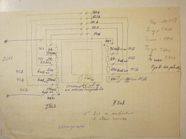

П. Петков написа: ....а навиването го направиха навремето в една кооперация "Атанас Романов", която се помещаваше в една от уличките срещу техникума "Сталин" (сега "Зона Б 5"). Още си пазя схемата, данните за навивките и сеченията на жиците...Колега, може ли снимка на схемата? а ако още не са му се израдвали циганите, пишете на лични.

При наличието на пазарно многообразие от инверторни електрожени на достъпни цени, правенето на класически електрожен е анахронизъм и своеобразна форма на технически мазохизъм, а пренасянето и преместването му при употребата е сравнимо със сизифовите мъки и усилия: https://bg.wikipedia.org/wiki/%D0%A1%D0 ... 0%B8%D1%84.
