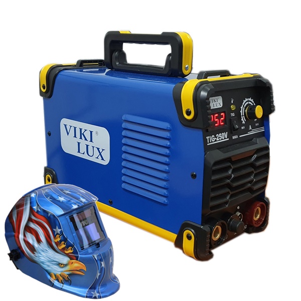

Колеги има въпрос дали някой е пробвал с КраКра да заварява с 2 мм или даже с 1,5 мм рутилов електрод на 50 - 70 ампера.
С два милиметра си работи много приятно даже.С 1,6мм също се работи,но е по-пипкаво,иска навициЗависи и какво искаш да заваряваш,де.Оригинала на кракрата Есаб е с реглаж през 10-12 ампера в ниските степени и почва от около 40А,а тук си на минимум 50 и после скачаш на 75,това също е известна пречка за по-прецизна работа с тънки електроди.Ама за вкъщи ще ги прекараш,щом ги имаш.:D

Някой има ли тази машинка или подобна от вики да сподели впечатления става ли, трябва ми за основно домашна работа, малко неръждавейка и поправки по автомобила, основно ще работи с 3,25 електроди.
