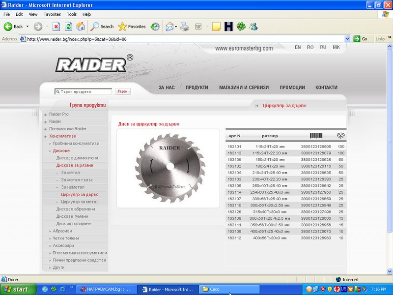

Цецо - специалист
Има такъв диск и не виждам по-голям риск при рязане отколкото при рязане на метал.Даже напротив,защото усилието което се прилага е малко.
ScreenShot001 (800 x 600).jpg (92.77 KиБ) Видяна 41447 пъти
UNIOR - модератор
Да има никой не оспорва това , въпроса е в безопасноста, и ако сте поне малко запознат с качеството на тази марка, сам ще си направите извода дали да ползвате тяхни продукти, а за въпростния диск да не
говорим.
