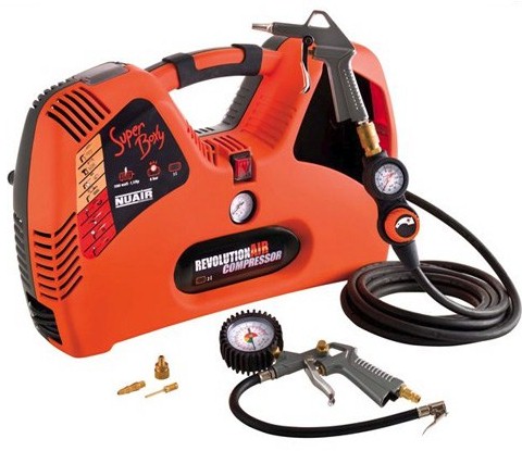

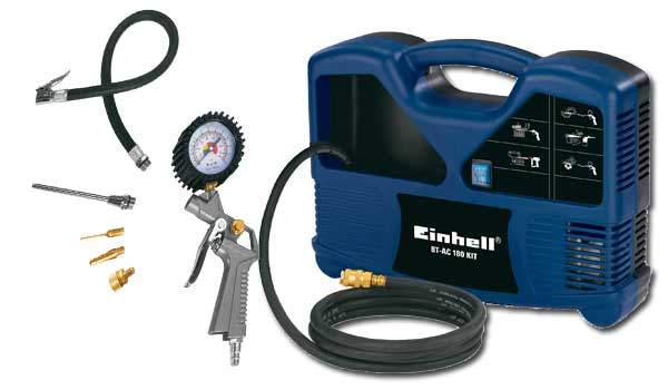

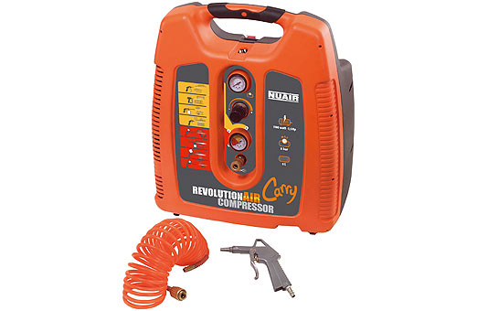

Здравейте колеги искам да ви питам за компресор за въздух чудя се между няколко модела да ми кажете някои критики и похвали за моделите .Няма да боядисвам коли просто по някой път ми е трябвало да издухам нещо или да пръсна нещо малко,наложи ми са една беседка да лакирам с четка две седмици иначе не повече от два дена работа, ония ден пак ми трябваше и пак няма и се реших най накрая да си купя гледам в баумакс са пуснали някакви nuair super boxy цена 200лв , nuair carry revolution air 250лв. какво ще кажете видях в нета и на енхел BT-AC 180 Kit 170лв ,енхел сух BT-AC 200/24 OF 260лв .На мен нещо ми се наби на окото този на нуаир от 200лв. ама не знам дали ще върши работа и каква е разликата между сухия и масления

Ползвам компресор на Abac - 24литра контейнер за въздух, 1,5киловата. Моят е с компресорно тяло с масло, а гледам че този с бутилката пише че е сух. Не знам дали е добър вариант, освен може би малко по-малките габарити. Против съм тези измислици без съд за съхранение на въздух, защото имат много малък дебит. Моя го ползвам и за боядисване с пистолет, ограничил съм го да ми подава 4,5 бара (а той помпа резервоара до 8,0) и пак го изчаквам, защото не смогва. Мисля че е по добре с реервоар.
m_markovski - специалист
Имам сух компресор като този Einhell - купуван от Баумакс преди около година - 10bar/24l, има ги и сега около 220лв. Оттам си купих и маркучи и комплект от 5 части за боядисване, продухване, почистване и тн.
Успях да боядисам сравнително добре разни дървени детайли, включително едрогабаритни, така че ако го купуваш като мен за инцидентно ползване в малка работилница е ОК. Но, понеже е сух компресор, трябва да внимаваш да не го прегрееш, понеже тефлоновите пръстени на буталото ще попрегорят и повече няма да имаш компресор. Освен това е доста шумен (отдавам го пак на това, че е сух), което мен ме дразни и се принудих да го включвам в гаража, а да го ползвам отвън при затворена врата. Затова си мисля, че ако сега трябва да купувам бих взел пак 24л, но маслен, за да съм по-спокоен. Разликата в цените е минимална. Колкото до по-малките компресори, които споменаваш - те също са сухи, шумни и с по-малък дебит. Така, че моят съвет е 24л маслен.

Според мен тези портативните са просто духалки. Компресор без бутилка и регулатор на налягането на изхода не ми го хвали.

Аз имам този на ейнхел, който е като куфар.
От 2 години. Ползвам го за гуми на кола, колело и да издухвам разни работи- прашни инструменти, gsm-и и т.н.- Работи.
За мен е предимство, че е портативен и го слагам между един гардероб и стената. Такъв с бутилка няма къде да сложа.
Имай впредвид, че трудно ще боядисваш с него. Той е бутален и в инструкцията му пише, че на всеки 4 мин. работа трябва да почива 6мин.
