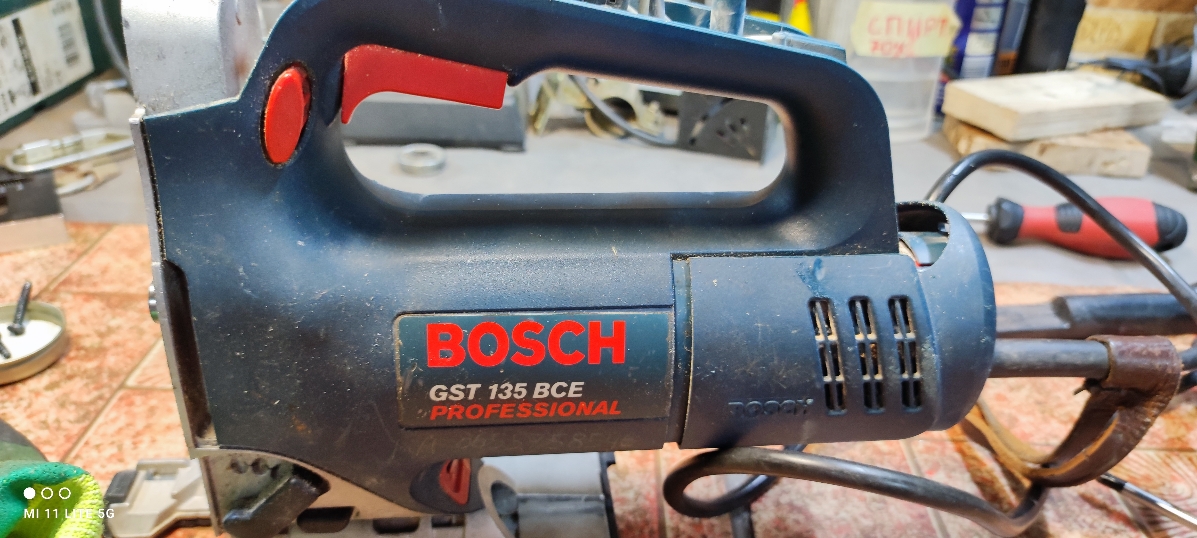

Купих наскоро втора ръка този Бош и всичко беше наред за известно време.
Отскоро обаче, започна да криви наляво при прав срез.
Това стана особено видимо, когато си направих една проста водеща линия която по която зегето да се плъзга странично. Дори заради триенето в едната челюст се появи искрене между нея и ножа
Не е от ножовете, защото пробвах с нов нож и пак е същото.
Има ли начин да направя някаква настройка за да мога да завъртя леко държача на ножа?

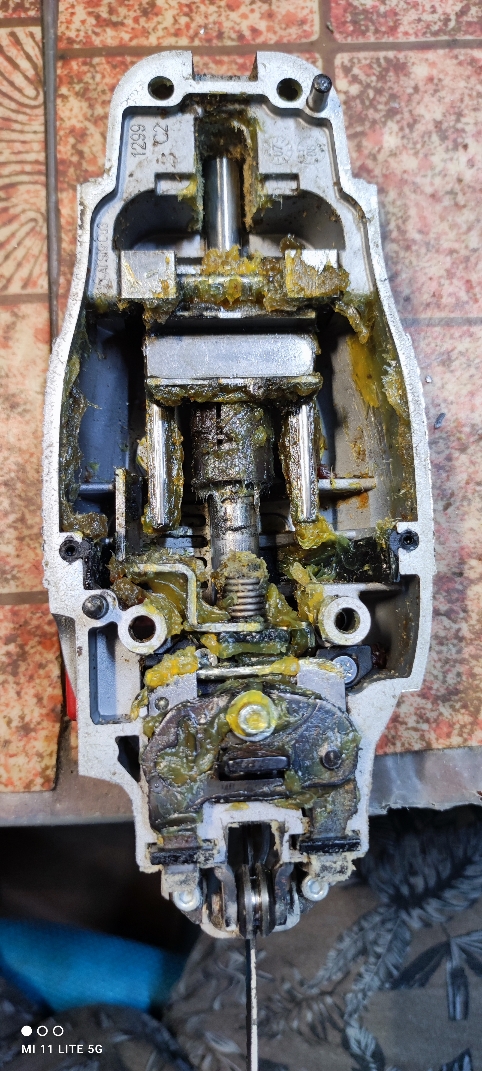

както виждате отворил съм корпуса ако може да ме насочите има ли опция и каква?
прилагам и линк от тубата за да се ориентирате във вътрешната конструкция на механизма https://youtu.be/_-xlWd12MLg
Благодаря за мненията.

Трудно е да се определи по нета какво му има. Не знам какво наричаш челюсти, предполагам изхвъргача на ножа при този модел.
При водене на плота по линеал повечето зегета измятат ножа.
Общо взето трябва да няма голям луфт на щангата 877 наляво/надясно, да не е изхабена ролката и ножа да се води по нея.....
За този модел частите са скъпи: https://www.boschtoolservice.com/bg/bg/ ... 0601511703 а разглобяването на предницата 836 иска голям мерак. :)

Щангата няма абсолютно никакъв луфт, ролката не е износена, а ножът е влязъл в жлеба й.
Този модел има две челюсти разположени е от двете страни на ролката. Задействането им е чрез един червен бутон отстрани на корпуса. Когато той се натисне, те сте стесняват около от ножа и го държат стабилен при дълбоко рязане.
Все си мисля че трябва да има начин за завъртане на 877 или за подобна настройка...
Ама, кой да каже. Инструментът е супер качествен и здрав, мощен...Просто трябва да му намеря цаката...

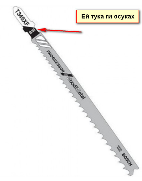

Преди повече от 20 години имах едно зеге на Einhel, а може и Budget да беше, все тая. Режеше така накриво и много ме нервеше щото имаше и лазер. Лазера прави линия напред ножа захожда настрани. Видимо ножа стоеше накриво. Накрая се ядосах и усуках всички ножчета точно под захвата и зегето взе да реже направо :-D
