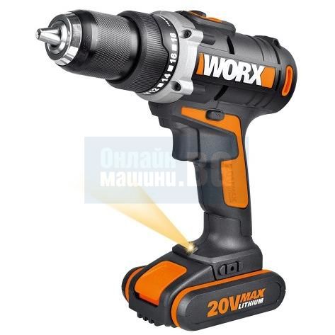

случайно попаднах на тази марка WORX. Търся си акумулаторен винтоверт след един неуспешен от ЛИДЛ и случайно видях един акумулаторен WORX WX183 / Li-ion , 20V/ 2Ah + зарядно / .
Дали е добро като инструмент спрямо Парксайд от ЛИДЛ?
Пробивам предимно в алуминий 2.5-3мм отвори за резба и ми е важно да няма луфт в паттронника. Парксайда ми направи луфт около 10мм при върха на свредлото и сега тъкмо го разчаствам да видя каква е причината.
Благодаря

Worx не е нова марка. Преди години се пробваха да я продават от Новомет, но тръгнаха със профи серията им. Сега даже разпродават, каквото явно е останало. Черно-оранжева е хоби серията им. Не разбирам, защо не си върнал верта, щом има такова биене. :? За 2-3мм отвор в алуминий едва ли ти трябва 18-20V машина. За парите на тоя Worx от снимката може да си купиш по-добро.

Парксайда ми беше подарък, 120лв. Ползвах го за по 10 отвора на месец и ако се наложи някой винт за в мебел. Профилактично му правих заряд - много хубава батерия на 18-20волта. Луфта се появи изведнъж, седмица след като му изтека гаранцията и вече е късно. Затова си търся нещо по-здраво и без луфтове. Нека да мощно, теглото и размера не ме притесняват.
Тъкмо го разчастих и видях проблема на Парксайда. Вала на изхода от редуктора към патронника, лагерува в лагерна втулка, като откъм патронника има малки съчми за аксиалното натоварване. Та на този вал фабрично му останал при обработката стърчащо израстъче - като зрънце ориз, просто е релефно и стърчи. При въртенето на вала, това ръбче е надрало и изпилило лагерната втулка по гаден начин и оттам е дошъл луфта. Мога да го занеса на стругар да го изглади, но втулката е свършила. Обадих се в сервиза на Лидл - не поддържат такива резервни части.
Затова си търся нова машинка и благодаря на отзивите и насоките к ъм модел на винтоверт, да е доказан във времето и без такива луфтове/биене.
