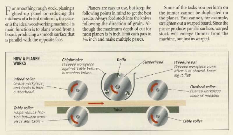

Къде мога да намеря чертежи или снимки на щрайхмус на който се виждат отелните възлил

Включвам се в темата, защото и аз търся такава схема. Намерих само принципно описание. В Бриколаж продават един настолен вариант за около 600лв.
Нова триоперационка струва към 2000лв.
В работилницата имам един абрихт правен от дядото, който има идея и да е щрайхмус, но май аз нещо не я загрявам идеята.
В моя случай долния плот е закачен на панта в задния (като подаваш материал) край на машината. Имам водещ вал (назъбен) който да подава материала и се върти ръчно и регулира по височина. Нямам ролки на изхода. Пробвах го и с чам работеше, но няма кой да издърпа дъската до края. Притеснявах се и от връщането на материала. При пробата с дъб имах проблем, но мисля, че е от това, че е по-твърд и водещите зъби не могат да зацепят.

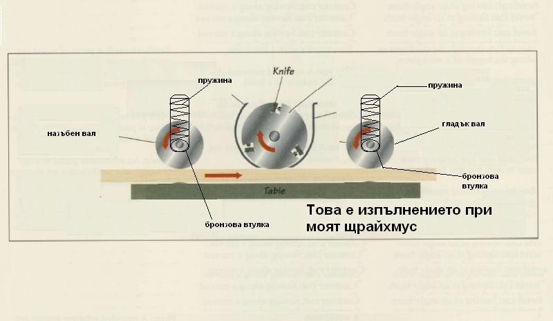

Прилагам схема на моя щтрайхмус,имам приятел,който го прекопира и работи успешно повече от 7-8 години.Валовете се задвижват принудително с допълнителен ел. двигател и редуктор, линейната скорост е около 4м/мин.Желателно е да се направи и спирачка за детайла в случай,че бъде изхвърлен назад по някаква причина.
hameleon
- Мнения: 225
Не съм го правил аз,но го купих в доста окаяно състояние.Поради това се наложи да му направя "основен ремонт" и от там се запознах по-подробно с устройството и принципа му на действие.Работният ми обхват е 240мм.Имам съсед ,който успях да го запаля по дърводелството ,та той го прекопира и сега машинката му работи много добре.

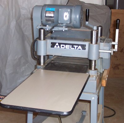

Чичо ми в дърводелския си цех има професионален щрайхмус 820 мм. Доста стар от Якоруда мисля че е. Тази машина работи на доста високи обороти и е много отговорана и ОПАСНА. Лично аз не ви съветвам да си правите подобно нещо самоделка. Изплънена е по класическия вариант даден от Велси, като предните валове, поемащи дъската/талпата са надлъжно назъбени, а задните са гладки (мисля че са гумени напрегнати с пружина). Долните валове са монтирани на елекрически подвижен плот и са помощни, а горните са синхронизирани по скорост и задвижени от електродвигател. Ако не се лъжа има три степени на защита за връщане на дъската. Но това е професионален вариант и е огромен, някъде 150 ширина 140 височина и 160 дължина в сантиметри. Ако вапреки това искате да си направите самоделка, МНОГО АМА МНОГО се презапасете със защитата.
Добра практика: Никока не стойте на пътя на дъската. Подавайте я и я поемайте странично. Също така изчакайте 10-15 секунди да набере скорост режещия вал.
