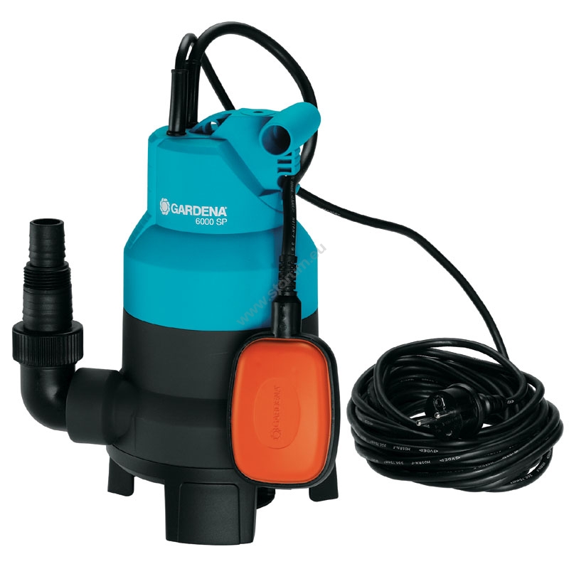

Не знам дали тук е мястото,но този раздел ми се стори най-подходящ за такъв въпрос.Та искам да попитам помпите от този тип http://www.hydropompi.com/pompi/potopja ... -bibo.html качествени ли са и горе-долу какъв живот имат,понеже предполагам че устройството и е с мембрани като старите бензиноподкачващи помпи предполагам че трябва да има сравнително дълъг живот.На мен ми трябва да изсмуква вода от наводнена изба,има направена шахта с диаметър 40см.Другия вариант който ми се струва по удачен,но не съм сигурен дали ще се събере в шахата е тази помпа,най вече заради поплавъка http://www.onlinemashini.bg/potopqema-d ... -5-m-/2108

Kirilpm написа:Не знам дали тук е мястото,но този раздел ми се стори най-подходящ за такъв въпрос.Та искам да попитам помпите от този тип http://www.hydropompi.com/pompi/potopja ... -bibo.html качествени ли са и горе-долу какъв живот имат,понеже предполагам че устройството и е с мембрани като старите бензиноподкачващи помпи предполагам че трябва да има сравнително дълъг живот.На мен ми трябва да изсмуква вода от наводнена изба,има направена шахта с диаметър 40см.Другия вариант който ми се струва по удачен,но не съм сигурен дали ще се събере в шахата е тази помпа,най вече заради поплавъка http://www.onlinemashini.bg/potopqema-d ... -5-m-/2108Обикновената помпа за мръсна вода с поплавък,втората.Не и пука от песъчинки(до 5мм),замърсявания и т.н.Въпроса е че няма голям напор,не бива да очакваш от нея да качва водата на високо(воден стълб макс 5м).От нея може да очакваш непретенциозност,голям ресурс и пълна автоматизация с монтирания и поплавък.
За първата ти трябва всмукателна цедка,периодично почистване и т.н.,освен това трябва да и мислиш и вариант на автоматизиране.

Напора който ми трябва е направо смешен,нуждая се от половин метър напор и после 2м в хоризонтално направление за да закарам водата до сифон.И на мен втората по ми хареса,понеже е центробежна,но най-вероятно ще се наложи да разбивам шахтата и да я разширявам,цена нямаха да имат ако бяга сложили размери
Най доброто като форма за моя случай е това http://olx.bg/ad/elektricheska-potopyae ... 2097273a2b понеже може да изсмуква до дъно,а това си е важно за подсушаване на мазето,а изхода е право нагоре,което си е удобство понеже помпата се пуска в тръба и страничния извод е проблем.Другия вид бибо който показах по горе входа и изхода са му в една посока и няма да може да засмуче до дъно,ще остава към 50см вода.

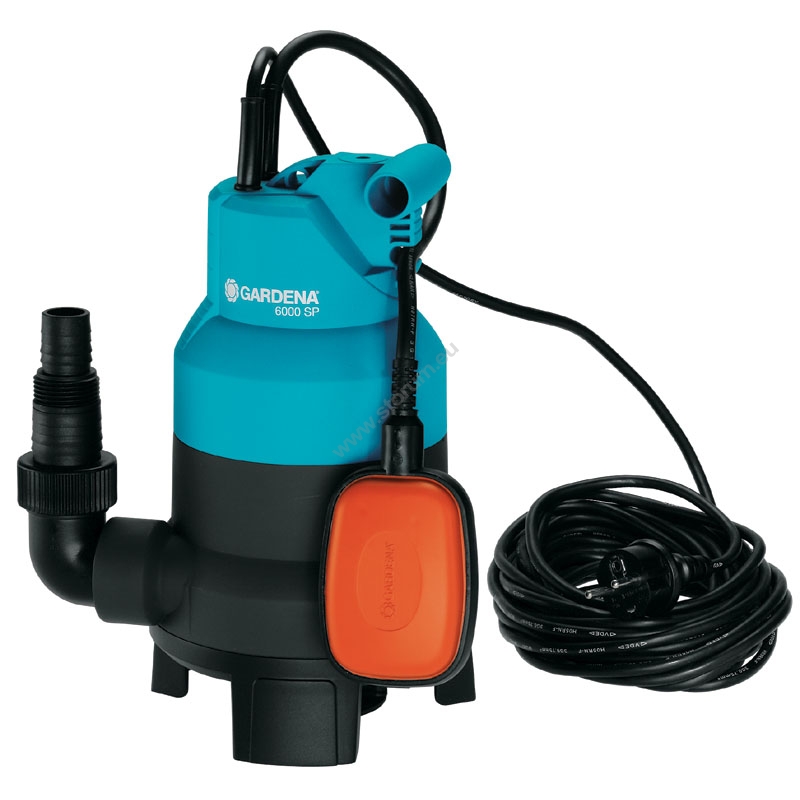

Не е вярно и другата ще смуче до дъно,ако я сложиш да стои на дъното.Всмукателните и отвори са просветите между крачетата,като е стъпила.Ще остава вода колкото са високи тези крачета.Изхода е насочен нагоре и на него направо маркуча.Въпроса е,че нямаш място за свободно движение на поплавъка.Това е помпата фабрично предвидена за отводняване.Другата,с платното е за вадене от дълбочина,да я топнеш в кладенец.И май бръмчи и вибрира много досадно.

Бибото е универсална помпа, която може да се ползва за всичко и е еднакво неподходяща за всеки случай
. На тебе ти трябва дренажна помпа с голям дебит и поплавък като тази от втория линк

И двете ще свършат работа. Бибото е боклук даже и 5 години гаранция да има, аз поне съм пробвал да продавам 6 - 7 разновидности и все са боклук. Ремонтирал съм няколко или съм гледал как ги отварят като не работят...евтина работа. Gardena става ако влиза в дупката, имай предвид че не е за продължителна работа. Вместо челно уплътнение в нея има една гумена втулка, която като се загрее се разхлабва и влиза вода в мотора. Има разни други дренажни помпи с челно уплътнение на тази цена. Ето схема на модела на Gardena:
