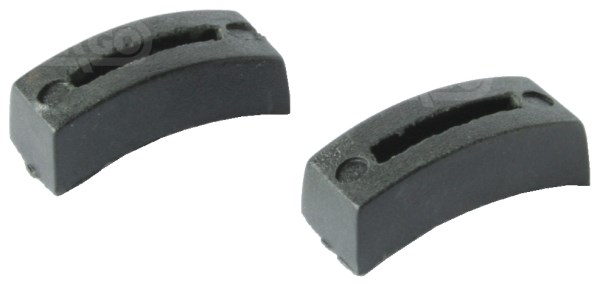

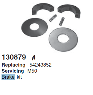

В старите по-мощни модели стартери с големи и тежки ротори, производство на Лукас,Марели и др. има подобни спирачки.Някои от тях са съставени от два полукръга и се продават като резервна част. Материала на външен вид прилича на бакелит-черна гладка повърхност. Ето снимки на два от видовете.Комплектчетата са по 2-3лв по спомен.В понеделник мога да дам и размери,ако на вид имат нещо общо.Могат да се закупят от големите вериги,предлагащи части за стартер и алтернатор в почти всеки град.
