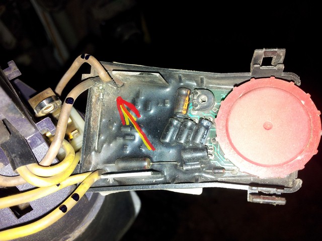

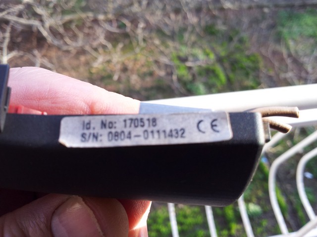

Здравейте,Да уточня: Ъглошлайфа е марка Спарки 125 мм диаметъра на диска,но повече нищо не мога да дам като ориентир,защото фабричния стикер липсва. Ползван е само около 10 ,но е с изтекла гаранция. Днес както работех с ъглошлайфа,изкочи искра отзадната част на тялото(от страната на шнура) и оборотите и мекия старт отказаха.Разглобих задната част и забелязах ,че в единия ъгъл на платката с потенциометъра (регулатора на обороти според мен) имаше следа от късо. Явно между двете кабелчета и охладителя на някакъв елемент е прескочила искра. Сега ъглошлайфа работи ,но без тази екстра. Питането ми е дали може да го ползвам ъглошлайфа така или да сменям платката. Дали се продават като резервна част и колко би струвала?
П.С. Ще се опитам да кача снимки.На едната съм отбелязал със стрелка точно къде е повредата.

Не е проблем да го ползваш и така, ако не ти трябва намаляне на оборотите.
Ако решиш да го сменяш - на него си има номерът му "170518". Цената не помня...

23 лв. струва.
