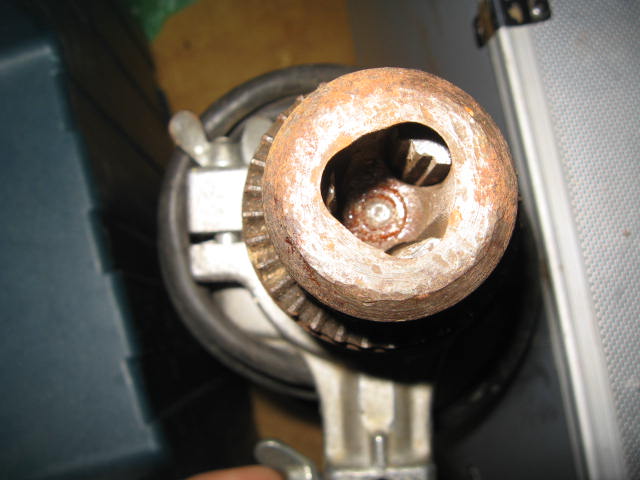

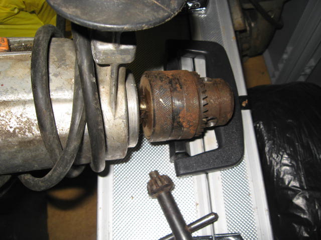

Повреди ми се патронника на една дрелка Елтос BZ16. Патронника е на резба, с размер приблизително 16мм. Това равно ли е на размер 5/8 х 16 un.

Ако е нарязвана 16Х1,5 на шпиндела, не е зле да пуснеш един метчик на новия патронник, поне да изравниш диаметрите. Аз за патронник с резба 16Х 1,5 не съм чувал. Модела нямаше реверс, та контра винт, няма да ти трябва.

dyaneff написа:Много е близо до 16х1.5. Явно това е размера. Благодаря много.Патронниците се произвеждаха и все още се произвеждат http://zmm-svilengrad.hit.bg/patronnik.html
Мисля че все още имат (защото вероятно лиценза е изтекъл и едва ли са го подновявали) и jacobs
http://www.jacobschuck.com/
По спомен от две-три години 13мм обикновен ключов на резба беше 12лв без ключе, а тоя на jacobs около 16 лева.

Благодаря за отговора .При мен визуално изглежда доста зле и се съмнявам да стане без да се държи контра някъде по оста но под патрона оста си е кръгла и няма как да се законтри.Ето снимка за по нагледно:
