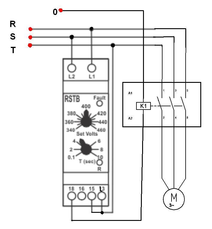

Налага ми се да свържа "индикатор за последователност на фазите" EK-RSTB на ЕЛМАРК - не открих схема в сайта на продавача. Интересува ме само функцията за размяна на фазите, достатъчно ми е трифазен двигател да не се запуска при промяна в последователността. Моторът е около 2 kW - интересува ме дали е нужен допълнителен контактор и горе/долу с какви параметри да е. Схема на свързване (дори и на ръка) върши идеална работа.
Благодаря предварително!
Ще се мести ли тоя двигател някъде, че да му се разменят фазите. С трифазен щепсел и ще се мести на друг контакт вероятно? Контактор трябва да има, имаш ли някакъв - трифазен?
Не че искам да те плаша ама от това реле нищо не става - работи 2-3месеца и дотам. 2-3 поредни изгарят без причина. Без да е товарено без нищо.
Контактора на схемата трябва да е трифазен с бобина на 220 VAC.
Ако има нещо неясно - питай. :partyman:
Ами то схемата на свързване май я има нарисувана на самото реле. :?

Ситуацията с размяната на фазите е малко по-сложна и дори звучи абсурдно, но машината е стационарна, няма щепсели, УЖ няма от къде да се завъртят фазите, но това се случва вече трети път. Става въпрос за болница в Бургас, имат две самостоятелни захранвания и отделно дизел-генератор, моето предположение е, че когато минават от едното на другото захранване се получават тези фалове с фазите. Преди време са крали кабели в единия трафопост, после са сменяли автоматиката по превключването от едното на другото захранване, всичко това е правено от външна фирма и местните ел-техници не са на ясно какво се е случвало и къде нещо е объркано.
Те са си купували релето и си е техен проблем колко ще изкара.
Важното за мен е след като релето се скапе какво се случва, надявам се да не може моторът да се завърти обратно? Добре би било ако просто не тръгне.
При единият вариант като се скапе, смята че фазите са неправилни и не включва контактите 15-18 и няма разрешение на контактора - съответно двигателя не завърта.
При вторият вариант отчита че фазите са ОК, свети зеленият светодиод, но пак не включва 15-18 и няма разрешение на контактора - съответно пак двигателя не завърта.
Не ми се е случвало, но е възможен и трети вариант (най-лошият), да залепнат контактите 15-18 и става както е сега - пуска двигателя без значение от фазите пък каквото стане.
Щом е за болница може би е хубаво да тръгва автоматично, както и да са фазите - общо с две релета за контрол на фазите и два контактора може да стане.
