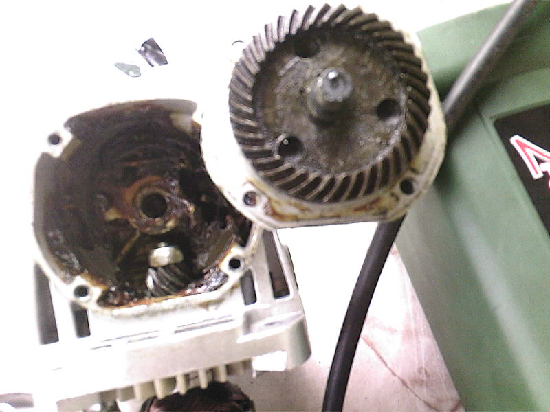

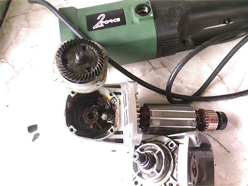

Здравейте,купих си ъглошлайф нов реших да го пробвам при стартирането и при спиране се чуваше някакво тракане имал съм и други но подобен проблем е нямало намерих друга глава и реших да ги разменя но проблема стана по голям при стартиране неприятния шум се увеличаваше много имах чувството че ще уроня короната и пиньона смених лагерите същата работа накрая реших да сложа старата глава както си беше но при стартиране тракането се увеличаваше короната и пиньона са здрави

Какво те учудва. Марката на това изделие не ми е позната но зъбните колелета на качествените машини са зъбни двойки и се сменят само комплект. Другото което е луфта който се оставя между тях е също така важен за безшумната работа. На евтенийките никой не се занимава да хонингова зъбните двойки и каквото излезе на края това е.
Виж дали не ти е пропаднал ротора на зад и да се е увеличила хлабината. Няколко десети пропадане и от там увеличен луфт са достатъчни. На някои модели пък под зъбните двойки има подложни шайби с определена дебелина точно и с тях се правят корекции.

Ами как няма да трака, вижда се че греста е изхвърлена встрани и няма никакво мазане, така ще изрониш предавката. Моят съвет е, правя го и с нови машини и със стари, добавяш още малко грес и сипваш около20 гр. чисто машинно масло и затваряш.

за ротора няма как да се е изместил назад при стягане на гайката се прибира и плътно ротора всичко ми изглежда напълно нормално ще сложа още малко грес но едва ли това е причината и друг път съм ремонтирал машини но тази нещо ме затруднява както споменах вече сложих нова глава с нови корона и пиньон и тракането се увеличи върнах всичко както си беше но пак трака много а преди нямаше толкова силен шум чудя се дали да не пробвам да сложа една шайба под Пиньона да пробвам

А реглаж на положението на пиньона спрямо короната прави ли? Там ти е проблема както са писали по-горе. Т'ва е като диференциал на кола, само дето там е доста по отговорно и не е за всеки работа :) .
Като си ги сменил обратно сигурно още повече са избягали от правилната позиция и затова се е появило и с тях тракане.

и как да регулирам правилно короната и пиньона всичко си влиза плътно и друг път съм поправял машини грес и масло сложих но пак същото разбих гайката изкарах леко ротора но при стягане пак се прибра не виждам какво може да се регулира короната и пиньона при завъртане на оста се чува траканед а какво остава ако му натисна копчето

Аз когато си ремонтирах ъглошлайфчето - си намерих друга двойка (корона и пиньон) ....имаше и разлика в броя на зъбите на старата предавка и новата (съответно и модулите бяха други),но опитно (с шайби под короната ),си нагодих хлабината (да не е стегнато и ... да не трака много - като въртя на ръка изходящия вал "напред-назад").

Решението е както писах по горе с подложни шайби. Играчката е голяма защото освен разстоянието между двойките има значение и как зацепват.Не трябва да е точково а зъбите да работят с цялата си повърхнина. Сега като разгледах по внимателно снимките ако не ме лъже перекспективата то пиньона едва зацепва с короната. Пък и зацепването към оста на ротора вероятно е на двустен и като не е закалена оста бързо се разбива и хлопа точно там. Скоро наварявах едно роторче с такава болест ама то от много работа.
Очисти тази грес сложи една тънка хартия и натисни да видиш как е зацепването. Пък тогава ще приказваме.

Пробвах със шайба не става гресирах го добре пак същата работа ри завъртане обратно на шпиндела звукът е по-малък и с парче хартия пробвах короната ляга плътно този флекс направо ме затрудни доста не съм аматьор поправил съм различни машини дори ми се е налагало да пренавивам флекс при стартиране на машината и при спиране имам чувството че се получава
някакво прескачане но ако е така ще има следи в горния край на короната а там си е като нова с тъмен цвят :? ще кача клип да се види как стартира http://vbox7.com/play:ff39900f76

Я фиксирай ротора да не се върти и виж дали като въртиш/клатиш диска има луфт. За да "дрънчи" така си мисля, че няма как да няма сериозен луфт.
