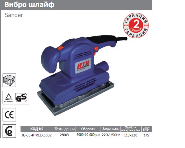

Здравейте, в момента правя ремонт на стара дограм. Боята я свалям с пистолет за горещ въздух и шпакла, но има места по дограмата където боята се е накъдрила и не става с пистолет. Освен това, шпаклата на места задира в дървото и трябва да се заравни.
Обмислям покупка на виброшлайф, но не мога да реша какъв. Хубаво ще е да има регулация на оборотите
може би ще е някой от тия
RaiderRD-SA06
гледах друга марката - RTR, със сходни характеристики като първия, цена ~50 лв., има и 300w на цена ~70 лв.
/прикачения файл за снимка/
Sparky - MP 130E
Skil 7361AA Май имам пристрастия към тази марка, защото зегето и дрелката са такива
Bosch PSS 200 AC - този също е на 99 лв. но няма регулиране на оборотите
Вероятно след ремонта няма да го ползвам много.
Помагайте със съвети

Виброшлайфа работи много бавно и е за по-фини неща.За сваляне на стара боя си вземи от препаратите за това.Примерно Терминатор на Мегахим.Мацаш кашата,чакаш няколко мин,боята омеква и се сваля лесно с шпаклата При много дебели и стари бои се ползва 2-3 пъти.. Друг вариант е дискова приставка с шкурка за дрелка или лентов шлайф.

Ванко има право, но аз ще споделя моя опит.
Райдер-а не мога да го нарека виброшлайф.- имам го.
Бош-а не издържа един ремонт (голям ремонт, голяма квадратура се шлафа- стени и тавани) Ремонтирах го 3 пъти. Супер идиотска система за захващането на шкурката!!!
Скил-а шлайфа по-добре от Бош-а, ама е още по-калпав.
Тия филтри за по-обемна работа повече пречат...
За Спарки-то нямам идея, но да вкарам вирус в системата :lol: Макита беше към 140лв...
housedoktor - майстор
Трябва ти орбитален шлайф, има по 50 кинта смъртници в практикер.Аз за дограмите ползвам малък флекс и велкро шайба.Става 5 пъти поне побързо ,но 1 вдига се много прах и 2 трябва си опит,иначе правиш дълбоки белези. Не ме разбирайте погрешно имам 5 профи шлайфа от всички видове (орбитален,лентов ,вибро и делта )+ пистолети за топълвъздух.Но по- бързо от флекса няма ,за финално заглаждам с орбиталния
