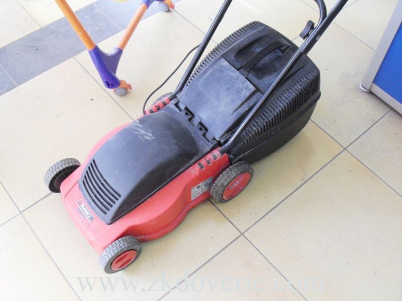

мотора бръмчи, но не завърта ножа, като завъртя ножа на ръка и веднага натисна старта си тръгва нормално, след като спре напълно да се върти пак не иска да тръгва, от какво може да е това?

Косачката е будгет 1000 вата, ножа се върти и в двете посоки, накланям я завъртам с ръка и много бързо натискам копчето и ръчката докато не е спрял ножа и тръгва.
Разглабях я няма ремък, махах и ножа и мотора и нищо видимо и нямаше, има един кондензатор (предполагам, че е кондензатор де) възможно ли е да е от него?
Даже днес косих с нея но не пускам лостчето, защото после няма тръгване без ръчно завъртане
Това е модела на косачката

По скоро проблема е в кондензатора.
Имам такава,и с нов се оправи.

В такъв случай е кондензатора.
Няма достатъчно ток за да завърти, ти го развърташ и то си поема от там.

Няма инерция защото има електромагнитна спирачка. Много е възможно да е влезнала трева зад диска на спирачката и електромагнита да не може да го притегли. При мен се случва периодично.
Провери най-напред това.
