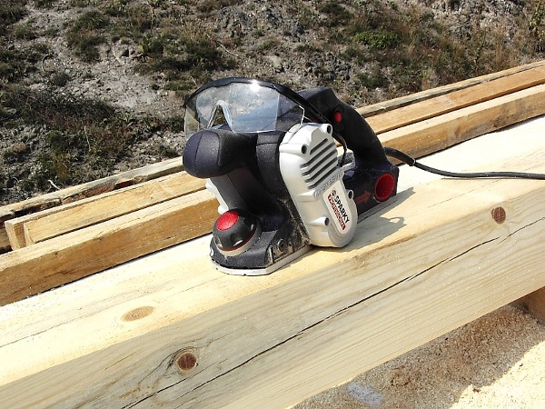

gandonov - специалист
Аз съм с това Sparky.
Достатъчно мощно е. Гредите не му се опъват. С него рендосах всички греди за конструкцията на нов скатен покрив 140кв.м.
Дълбочината е до 3mm. Може за заобля ръбовете, ... като цяло съм много доволен.
