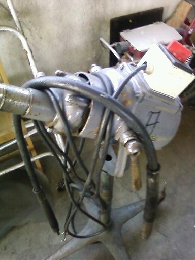

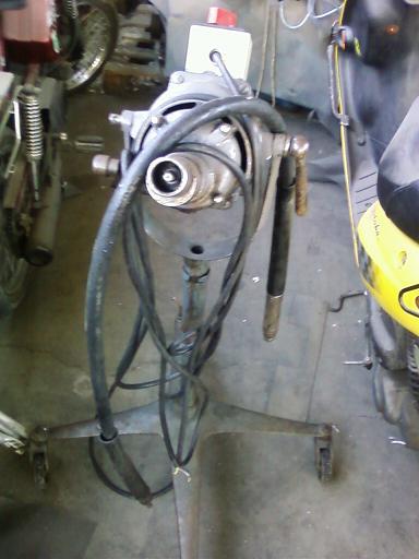

ако има някой да каже това чудо на техниката за какво точно се ползва
мисля че е за сваляне на ръжди но не съм сигурен нямa накрайници

:? :? :? не прилича на пясъкоструй :? :? сори за спама, много интересна тема си пуснал колега, машината твоя ли е ???
jey - напреднал
машината сега ми я донесоха от Швейцария
често ми се случва да съм индианец :-D с тяхни стоки
нямам предвид пясъкоструй а нещо като телена четка :?
така де незнам какво се слага

Не съм сигурен ,обаче съм виждал нещо
подобно за шлайфане на мозайка.

прилича повече на вибратор за бетон, спирам да се изказвам с предположенията си, за да не стана досаден :-# темата ще я следя с голям интерес :!: :!: :!: :!:

Имам такава машина самоделна и я ползвам като челарка само дето ти трябва глава.Жилото се тъпче с грес и се снажда за мотора то върти привода на една главина която много прилича на ъглошлайф. на нея се хваща един тежък камък подобен на шмиргеловите,но вдлъбнат и е идеална за мозаечни мивки стълби дори и за полиране на мрамор,с по фин камък.Внимавай да не е затегнало жилото че може да стане голямо мазало.За ръжда не знам дали ще върши работа...

Ако искаш мога да ти снимам накрайниците,поне да знаеш в какво се забъркваш,но мойте са още от соц. време и си нямам идея дали сега са същите,но невярвам да има кой знае каква промяна.Ако ще купуваш внимавай при избора,че много ядове създават...

Точно така. Това голям мощен дремел става за всичко, зависи каква глава ще му сложиш на приводния вал.
