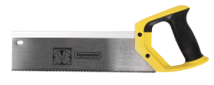

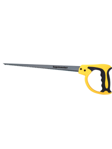

Например Аз използвам евтини отвертки на ТОПМАСТЕР за 2 лв и се счупиха за 1 месец интезивно ползване :-D
Използвам и два техни триона -пасвател и кръгов,бързо се затъпяват но са идеални за домашно ползване :lol:

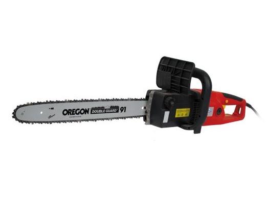

Ползвам тази електрическа резачка на Райдер RD-CS05,за домашни условия е чудесна но не е подходяща за професионална работа както се убедих от колегите ми които работят в фирмите. Има един недостатък маслената помпат дава фира след 6-7 кубика дърва и е невъзможно да бъде поправена,защото е много идиотски конструирана и има добра страна-целият му корпус е метален откъм задвижващото колело,аварийната спирачка е добре направена но много по странен начин :? По-късно ще кача снимки на трансплантацията на маслената помпа

Ама поне дъската е хубава :wink:

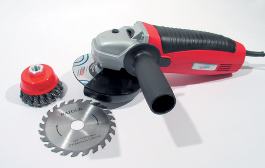

Аз съм използвал легендарния модел на Raider RD-AG12,учудила дори своите конструктори със своята сполучлива изработка.
От него съм страшно доволен :-D Много е издръжлив на удари от падане :lol: Има доста предимства като регулиране на оборотите :roll: За 6 години експлоатация се счупи само копчето за затягане на диска на аретира и смениха цялата глава и досега работи безпроблемно,Има един недостатък-Гумената ръкохватка която е безмислена конструкторска изгъзица се чупи след 10 падания :?
Цитирам дословно от сп.,,Направи сам,,
....Ма­ши­на­та е от кла­са на мал­ки­те, пред­наз­на­че­ни за ра­бо­та с ед­на ръ­ка, с ди­а­ме­тър на дис­ка 115 mm. За своя клас тя има мно­го доб­ра мощ­ност – 850 W. За раз­ли­ка от по­ве­че­то кон­ку­ре­нт­ни модели, Raider RD-AG12 има плав­но елект­рон­но ре­гули­ра­не на обо­ро­ти­те в ди­а­па­зо­на 4000–11 000 minˉ¹. То­ва поз­во­ля­ва до­пъл­ни­тел­но да се раз­ши­ри сферата на възможните при­ло­же­ния. С цир­ку­ля­рен диск с твър­дос­п­лав­ни зъ­би и ра­бот­на­та за цир­ку­ляр­ни­те три­о­ни чес­то­та на вър­те­не око­ло 5000 minˉ¹, с ъг­лош­ли­фовъч­на­та машина мо­же да се ре­жат дъс­ки, летви, бич­ме­та и дру­ги конструктивни елементи от дър­во. То­ва е съ­щес­т­ве­но пре­дим­с­т­во, за­що­то, да­же и да раз­по­ла­га­те с ръ­чен елек­т­ри­чес­ки цир­ку­ляр, той е пред­наз­на­чен пре­дим­но за раз­к­ро­я­ва­не на пло­чи, в по-мал­ка сте­пен на дъс­ки и съвсем не-подходящ за къси летви и дъсчици. Не че майс­то­ри­те и се­га не из­пол­з­ват обик­но­ве­ни­те дис­ко­ве за ме­тал за ря­за­не на дър­ве­ни ма­те­ри­а­ли, ка­то рис­ку­ват да оса­ка­тят се­бе си или окол­ни­те при счуп­ва­не на дис­ка. Този абсолютно неправилен начин на рязане е свър­за­н с обил­но от­де­ля­не на пу­шек и об­га­ря­не на дър­во­то око­ло про­ре­за.
Ако се за­ни­ма­ва­те с пра­ве­не на коф­раж, нап­ри­мер, или дру­ги гру­би дър­во­дел­с­ки дейности, Raider RD-AG12 от­лич­но ще вър­ши ра­бо­та ка­то ком­пак­т­на, удоб­на за ра­бо­та уни­вер­сал­на ма­ши­на за об­ра­бот­ва­не на ме­та­ли, ка­мен­ни ма­те­ри­а­ли и дър­во. Нис­ки­те обо­ро­ти пра­вят въз­мож­но из­пол­з­ва­не­то на ма­ши­на­та и за ря­за­не на ме­ки, чув­с­т­ви­тел­ни към наг­ря­ва­не ма­те­ри­а­ли, ка­то плас­т­ма­си, плек­сиг­лас, пок­рив­ни плос­кос­ти на би­тум­на ос­но­ва и т.н.Към по­ло­жи­тел­ни­те ка­чес­т­ва на ма­ши­на­та ще по­со­чим още на­ли­чи­е­то на ме­ха­ни­зъм (бутон) за бло­ки­ра­не вър­те­не­то на шпин­де­ла, с ко­е­то се улес­ня­ва смя­на­та на дис­ка. Пус­ко­ви­ят бу­тон фун­к­ци­о­ни­ра плав­но и си­гур­но, а ма­ши­на­та ра­бо­ти без за­бе­ле­жи­ми виб­ра­ции. Гор­на­та стра­на на тя­ло­то на ма­ши­на­та е офор­ме­на с елас­тич­на ка­у­чу­ко­ва влож­ка, ко­я­то на­ма­ля­ва пре­да­ва­ни­те вър­ху ръ­ка­та виб­ра­ции и спомага за по-здра­во­то зах­ва­ща­не.
Към ма­ши­на­та с мар­ка­та Raider се дос­та­вят кар­боф­лек­с­ни дис­ко­ве за ря­за­не и шли­фо­ва­не на ме­тал и ка­мък, ме­тал­ни дис­ко­ве с ди­а­ман­те­на по­сип­ка за ря­за­не на ке­ра­мич­ни и тън­ки ка­мен­ни пло­чи, цир­ку­ляр­ни дис­ко­ве за ря­за­не на дър­во, ро­та­ци­он­ни ме­тал­ни чет­ки с раз­лич­на твър­дост от сто­ма­не­ни и ме­син­го­ви тел­че­та.
Raider RD-AG12 се про­да­ва на край­на це­на 59 лв. и ед­на го­ди­на га­ран­ция......
profesionalist_wood - майстор
Поправям се-не гумена ръкохватка а гуменото покритие на корпуса на ъглошлайфа който е оребрен против хлъзгане...

А аз мисля, че е редно да се "поправиш" още веднъж, тъй като с този цитат едва ли не препоръчваш този ъглошлайф за рязане на дърво с такъв диск.
Аз също ще вмъкна един цитат (по-скоро линк към тема във форума), за да стане ясно защо не е препоръчително. да се използва такъв диск с ъглошлайф, а и темата е съвсем друга,
viewtopic.php?f=54&t=9234&hilit=%D1%8A%D0%B3%D0%BB%D0%BE%D1%88%D0%BB%D0%B0%D0%B9%D1%84+%D0%B4%D1%8A%D1%80%D0%B2%D0%BE
Темата е " обичам китайското" Достатъчно беше да кажеш, че си доволен от тази машинка. Толкоз.
